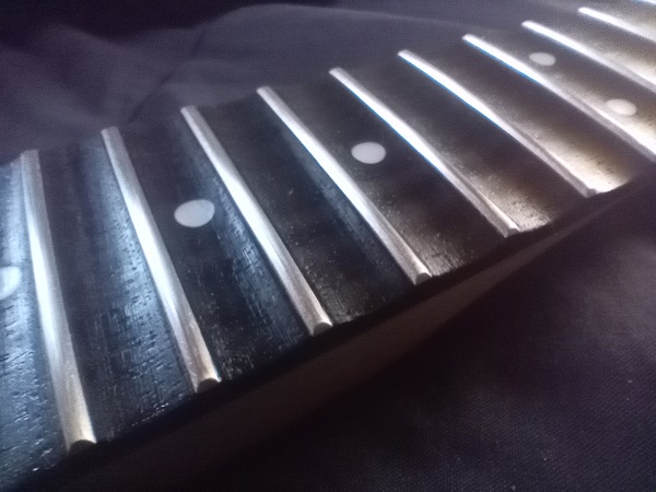

Ya pasada la lija #1000 sobre los fierritos "trastes", quedaron marcas evidentes xD mas que nada a nivel macro je no me puedo quejar, no quise protegerlos adecuadamente por pereza y pues ahí está, está muy bien al tacto, ahí uno por uno le di una cantidad cuantificable de lijado solo un poco para no liarla.
Al final he lubricado el mástil con un producto de cera de abejas con aceite de naranja, me lo facilitó un amigo que me dijo, pues mira ponle esto podría servirte xD.

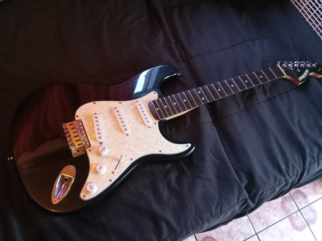

Y a todo esto esta fue la víctima voluntaria, que ahora me pasa a gustar mucho más xD, lista para el shred, bueno tengo que ir a comprar cuerdas primero. Saludos.
Edurain
por el 30/10/2024
Cojonudo xaval¡ pasale una lana de aluminio 0000 y te quedara mas fino aun...
Neon
por el 30/10/2024
#40 luce fantástica!! A disfrutarla.
DoxCom
por el 04/11/2024
#42 Hola. Tenías razón con eso de que se desajustaría el alma del mástil, tengo un poco de ruido en las cuerdas graves a pesar que no está tan baja la altura de las cuerdas, no es mucho, le echaré un vistazo a ese tema de ajustar el alma o ya llevarla con un especialista a que le vea eso xD. Saludos.
Linux User.
por el 04/11/2024
#43 . Vaya, al haber menos madera debería ceder el mástil y subir la acción. Justo lo contrario a aparecer trasteos. Compruébalo, a ver si son trasteos u otros ruidos.
DoxCom
por el 04/11/2024
#44
Gracias amigo por el dato, ya revisé otra vez y donde más se vuelve evidente un ligero trasteo es en la 5ta cuerda traste 12, y un poco en las otras cuerdas graves. En las 3 primeras cuerdas parece estar bien. Entonces no es posible que lo malo sea el alma después de lo que hice? Quizás también los trastes no quedaron nivelados del todo y habrá que checar eso con la técnica del marcador y taco de lija para nivelarlos, en fin.
Linux User.
por el 04/11/2024
En el traste 12 ya no es cosa del alma.
Para chequear el nivelado, con una regla corta que abarque de a tres trastes. nada de lija, eso ya es para corregir no para comprobar.
DoxCom
por el 04/11/2024
#46 Hey gracias, usé una tarjeta de crédito para verificar eso, y sí ya ví la irregularidad que hay en esa zona que menciono, ahí tengo más tarea para después, de todas formas los trastes ya tenían en algunas zonas un poco de huellas de hundimiento donde hacen contacto las cuerdas, no le va a venir nada mal una rectificada de trastes. Saludos.
Edurain
por el 04/11/2024
Si es a partir del traste 12 es del puente. Si es de los primeros 5 trastes, del alma.
