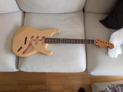

Así que aquí estoy, animado con un proyecto Partscaster entre manos, con los dos primeros elementos comprados en Ebay:

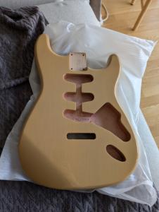

  • Un cuerpo de aliso ligeramente por debajo de los 2kg en BB, aunque más bien se asemeja al Blonde o Vintage Blonde.

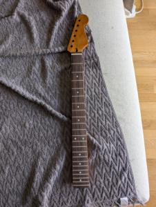

  • Un mástil de arce tostado con diapasón de Pau Ferro con perfil en C, corte tirando a moderno pero sin ser finísimo.

El cuerpo está impecable y es precioso, muy bien acabado. Ponía que pesaba 1980 g y en mi báscula de cocina ha dado 1981, así que precisos con las fotos y el peso. El mástil es muy bonito también, encaja perfecto con el cuerpo y parece que está bien acabado. Tocará pulir algún traste seguro (aunque con una regla no he visto nada escandaloso) y los bordes del diapasón no están redondeados.

Al final me he lanzado a la opción más enrevesada y he ido a la configuración HSS con una humbucker en formato single coil.
Como puente he cogido el Gotoh 510T-FE1 (había varias variantes, pero parece que este es el estándar y tenía buena pinta). De pastillas, para mástil y medio he comprado unas tonerider Alnico 2 Blues y una Dimarzio Chopper para el puente. Seguiremos informando...
