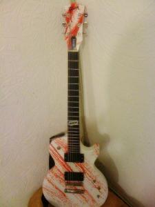

tc_guitarist escribió:
esos chasquidos del puente pueden ser por alguna pieza suelta o desajustada o bien que este dañada.
el chasquido es a la altura del clavijero.
juanpablojellich
por el 27/12/2011
si el chasquido es a la altura del clavijero, hace lo siguiente, la proxima vez que estes con la guitarra, fijate donde se oye ese chasquido, si es el clavijero o es la sejuela, si te duelen los dedos cuando tocas a la altura cerca de la sejuela, entonces podes sacar la sejuela y con una lija del 200 o 300 lijas la parte que va "pegada" al diapason, quiero decir que, en vez de lijar donde apoyan las cuerdas, lijes donde apoya la sejuela, con un golpesito sale facil, esta pegada con un pegamento barato =/ la mia estaba asi, y bueno, lijas un poquito y la apoyas donde tiene que ir y fijate que esté a la altura del primer traste, si esta a la altura del traste entonces ya te ha quedado perfecta! la pegas de vuelta con un pegamento potente y listo! por hacer eso seguro te sacan unos euros, pero es algo sumamente sencillo, y si te compras otra sejuela de seguro puede estar alta tambien y tendrias que hacer lo mismo que te explique, y si ves que es el clavijero, pues habria que cambiarlos, de paso le pones unos buenos Gotoh de esos que se bloquean para que no desafine! en argentina estan relativamente baratos! y si decidis calibrarla por tu cuenta, vos avisame y hablamos por messenger asi te ayudo, y te paso las medidas, te muestro como se hace y demás... estaria bien que lo hagas vos asi te instruis en el tema y de ahi en adelante le haces vos mismo el mantenimiento a cualquier guitarra que tengas en un futuro! :) es sumamente sencillo, practico y a exagerando te lleva 3 horas como mucho en hacer el trabajo! :amigos:
