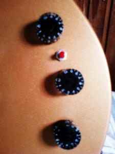

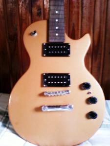

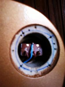

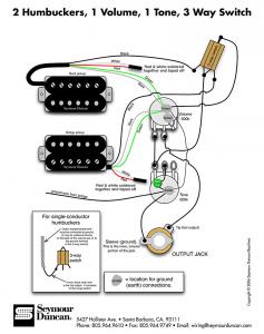

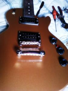

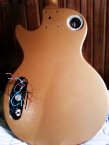

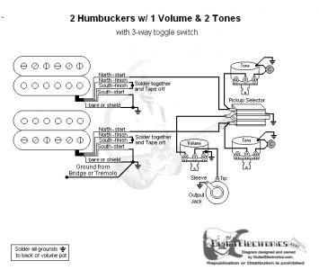

bueno amigos, termine de pintarla, le modifique (como dije antes) la selectora que la traia en el medio de los 2 potes y ahora se la puse al lado del mastil, le agregue un pote mas, masilla, lija, mas masilla, mas lija, lija fina, pintura y laca, la pintamos ayer con mi padre pero nos dimos cuenta que SI O SI tenemos que lijar entre cada capa de pintura y laca, asi que ahora le voy a pasar una lija fina para matar inperfecciones, no resisti armarla para ver como quedaba, asi que aqui esta! =) y como se ve en una de las fotos, le agregue un killswitch para tocar al estilo tom morello o buckethead =P solo queda ponerle los trastes nuevos y a rockeaaar! :agresivo:

Está curiosa!
El color es dorado?
Unas cubiertas metalicas en las pastillas no le quedarian nada mal!

hola amigo! como estas? :) gracias por lo de "curiosa" :P
si, es tipo un dorado, es pintura bicapa con tinner especial para pintura bicapa y nitrocelulosica y el barniz tambien es para coche.
la pintura es un "ouro imperial" de 1977 de la marca general motors (es el año del coche y la marca del coche de la cual se saco el codigo de pintura) es un color raro viste? jajaja

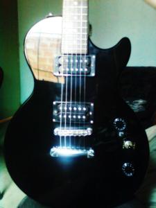

si, yo pense en hacerle algun diseño, pero el vendedor de pintura "aca en la zona de buenos aires es un reconocido en su rubro" y me dijo que no le haga diseños en pintura, por que mi idea era darle una base blanca a la guitarra, luego pegarle un ploteo, y arriba iba la pintura dorada, entonces cuando sacaba el ploteo quedaba el diseño blanco y la guitarra dorada, pero que pasa? el muchacho de la pintura me dijo que no lo haga por que la pintura se puede salir, el dorado tiene que ir sobre una base limpia (sin pintura ni nada parecido) para que tenga firmeza y no se salga con el tiempo... bueno por ese lado no puedo hacer nada, pero lo que puedo hacer es pegarle un ploteo arriba de la pintura dorada. de esa manera la pintura no se sale por que tomo firmeza en la madera! y ahora cuando valla a un local de ploteos y calcos, les tengo que encargar que me hagan los logotipos de "epiphone", otra que diga "special model" tal cual como dice en la pala del mastil, y el diseño que tenia pensado era el que les voy a dejar en la foto, tambien estoy buscando tatuajes maories que esos diseños me encantan!
por otra parte, me alegra mucho que puedas solucionar tu problema con un luthier, no es algo imposible de hacer con tus manos, pero si lo hace un profesional es mucho mejor! igualmente tendrias que aprender a calibrarla por tu cuenta por que es algo sencillo. ademas te podras ahorrar unos euros en ese trabajo que no lleva mas que 1 hora hacerlo! me alegra muchisimo amigo de verdad! :) si algun dia decidis pintarla, hacele la modificacion que le hice yo, de ponerle la selectora al lado del mastil como las les paul y agregarle un pote mas de distorsion para que cada pastilla sea independiente, y agregale un killswitch! es algo sencillo, tenia miedo pero es facil! :) ahi te cuelgo unas fotos del diseño y del killswitch..
