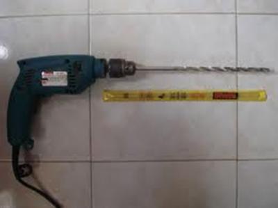

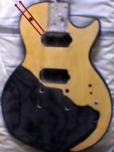

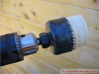

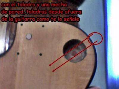

Juan Pablo, como has hecho el routeado desde la cavidad del selector a la cavidad de los potes??
juanpablojellich
por el 26/12/2011
hola oscar mayer, como estas? es facil, con una mecha gruesa de un taladro, pero desde afuera, tuve que taladrar la guitarra desde el contorno, luego lo selle con masilla para coches, y para hacer la cavidad use una corona que va en el taladro, ahi te dejo dos fotos de las cosas que use y señanalando la ruta de la mecha para que te guies. es algo sencillo, primero dibuja con lapiz la guia de la mecha asi no lo haces torcido. y despues mandas taladro, una vez que hallas hecho el routeado, haces la cavidad con la corona, y listo! :) es la primera vez que toco un taladro y hago este tipo de trabajo, y salio espectacular!
Kaise®
por el 26/12/2011
No te daba el angulo para hacerlo desde el hueco de la pastilla del mastil?
Es que es buena la idea de poner el selector ahí arriba, mucho mas comodo, pero yo no quisiera tener que pintar mi guitarra.
juanpablojellich
por el 26/12/2011
nonono, no me daba el angulo desde la pastilla por que imaginate que si tenes que hacerlo desde el hueco, la mecha entraria torcida por lo tanto el routeado quedaria inclinado en vez de recto, hace una cosa, agarra una mecha gruesa masomenos del diametro del routeado que ya viene de conexion entre pastilla y pastilla, entonces metes la mecha en la cavidad de la pastilla del mastil (sin taladrar) y ahi intentá medir para saber si queda muy torcido, a lo mejor te evitas hacer el trabajo que hice yo! y si algun dia decidis pintarla, con 1/4 de pintura te alcanza, yo compre medio litro y no llegue a usar ni la mitad de lo que compre, cabe destacar que le di 5 manos de pintura y en realidad no gaste nada! con un cuarto de pintura bicapa y un cuarto de laca para coches queda hermosa! ahora tengo que lijar con lija del 600 para matar inperfecciones y darle varias manos mas de laca ( por lo menos 5 manos mas) y despues con pasta de pulir y estopa queda un brillo espejo! ahora tengo mucho trabajo pero la semana que viene ya lo hago y cuelgo unas fotitos! el tema es la tira de alpaca para los trastes, no consigo por ningun lado! :( pero bueno... ya compre hasta las cuerdas (del .009) lo unico que queda son los trases... estoy ansioso por verla terminada! esta quedando muy linda! :)
