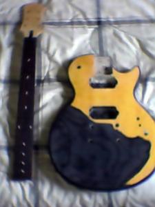

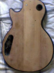

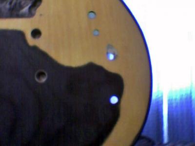

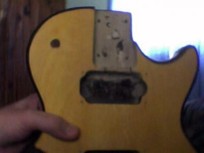

hola colega, mira, yo soy de buenos aires, argentina, y aca tengo varios luthiers por toda la provincia! sin embargo me niego a llevarle mi guitarra a alguien por que lo unico que hacen es inventarte "problemas" que en realidad no tiene para sacarte dinero! yo tambien tengo una special II y sin embargo la estoy haciendo NUEVA! yo la compre usada y el dueño anterior era un animal, cabe destacar que es mi primera guitarra electrica y sin saber nada fui navegando por este foro para asi darme cuenta de lo maltratada que está esta guitarra! tenia los trastes demasiado gastados y trasteaba en todos los trastes y en todas las cuerdas, la sejuela ya de por sí es muy alta y la fui lijando hasta poder bajarla y que quede a la altura del traste mas cercano, los potenciometros estaban gastados y hacia chillidos cuando subia o bajaba el volumen, algo asi como una interferencia! las pastillas descalibradas, el puente tambien estaba desafinado y el puente-cordal con las selletas tambien estaba mal, el mastil estaba doblado y mal atornillado, por lo cual cada vez que la afinaba, duraba 3 horas en su tono correcto, lo que hice con todo eso sabes que es? desarmarla TODA Y SACARLE HASTA LOS TRASTES! gracias al conocimiento que adquiri en este foro, voy a reentrastarla, voy a pintarla, voy a hacerle la sejuela nueva, voy a cambiarle los potes, voy a hacerle el circuito nuevo, voy a calibrar tanto el mastil como los puentes y las pastillas, le voy a agregar un pote adicional de tono para que sea independiente de cada pastilla, y voy a cambiarle la selectora de posiciones de lugar para que quede tipo una les paul! no te desanimes, no sera una guitarra muy buena pero si la cuidas y la tratas con amor siempre va a ser una buena guitarra! ya habrá tiempo de comprar una buena guitarra, pero mientras tanto tenes que ENAMORARTE DE LA QUE TENÉS EN ESTE MOMENTO! si creés que estas "mal" con esa guitarra, te adjunto unas fotos para que veas como esta la mia actualmente! esta semana ya la voy a pintar y a comprarle los potes, y dentro de 15 dias ya le compro los trastes y el cordal nuevo! por cierto, el cordal que me parece mejor para la guitarra es la del .009! recuerda bajar la sejuela para que tu guitarra no sea tan dura y no te duelan los dedos! aqui van las fotos! :) es mas que nada para apreciar su estado, y la modificacion de pasarle la selectora al lado del mastil como una les paul! =) me uno al hilo asi te voy mostrando como va quedando y asi pueda animarte un poco mas! si puedo ayudarte en algo lo haré! solo pregunta en concreto que es lo que quieres saber! =)

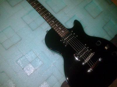

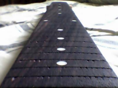

Los trastes de la guitarra están algo abollados y la cejuela un poco mordida como si el roce de las cuerdas la hubiera desgastado con el tiempo. Influye esto en el trasteo y en el buen asentamiento de las cuerdas respectivamente?

tal cual, el roce de las cuerdas fue comiendo la alpaca de los trastes, por lo tanto eso es lo que hace que trastée, respecto a la sejuela, en mi special II viene muy alta, y a mi tambien me lastimaba los dedos, lo que hice fue comprar una mina de grafito (lo que viene adentro del lapiz) y marcar en la sejuela la altura del traste, luego una vez que la sejuela quedo marcada con el grafito, fui "comiendo" la sejuela hasta dejarla a la misma altura de los trastes, por otra parte, si no quieres cambiar los trastes (es un trabajo delicado) lo que puedes hacer es recoronarlos, te fabricas un taco de madera moldeado con la forma del traste, y al taco de madera le pegas una lija del 1000 para que no raye la alpaca, y de a poco lo vas recoronando, antes de esto, tenes que encintar todo el diapason con cinta de papel para no dañar la madera, luego pintas todos los trastes con un marcador negro de esos que no se corre la tinta, y cuando tengas encintado y pintado le vas pasando el taco de madera sobre todo el diapason (pasando por todos los trastes), esto es para ver cuales son los trastes mas gastados, si despues de lijar te queda algun traste negro es por que ese traste esta demasiado gastado, lo que puedes hacer es cambiar solamente ese traste, o puedes lijar todos los trastes a la altura de ese que esta gastado, y ahi luego lo recoronas como te dije mas arriba, si buscas en el foro vas a encontrar videos del señor frasco (luthier) que te enseña como hacer exactamente lo que te dije! no necesitas ningun tipo de herramienta, solo un taco, lija, un marcador, cinta de papel, y sobre todo MUCHA PACIENCIA! espero poder haberte ayudado, no tengas miedo de hacerlo, solo hazlo con cuidado y paciencia, y por favor, para entender mejor lo que te acabo de decir busca los videos de frasco en este foro! te van a ser de mucha utilidad y te va a enseñar a "meterte" mas en la guitarra! suerte amigo!
