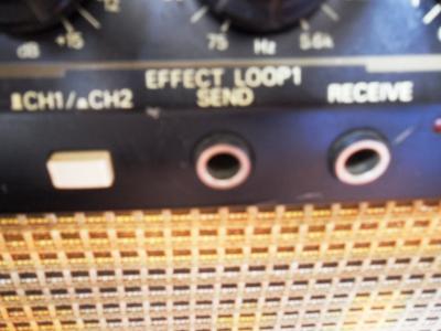

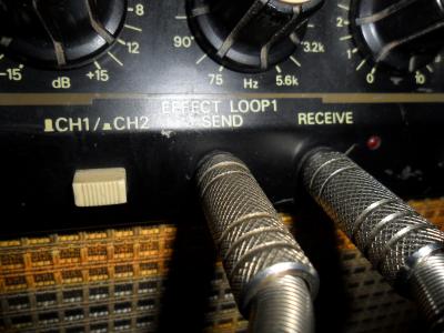

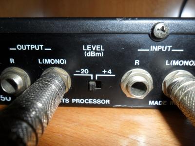

Este es el ampli, los dichosos loop y la pedalera Boss a conectar para usar, principalmente, equalizador y delay, mientras ahorro unas "perras" para comprar el pedal de delay que quiero (MXR Carbon Copy delay).
Conecté del send (ampli) al in (pedalera) y del out (pedalera) al receive (ampli). El ampli no tiene o no pone return, imagino que receive será el que corresponde, y la guitarra al input del ampli, claro. La cosa es que no se oye naa...
Hago algo mal, fijo...

Qué raro. La conexión está bien.
Una pregunta, se llega a oír algo aunque sea bajito o no se oye absolutamente nada?
Una prueba que puedes hacer de todos modos es enchufar directamente la guitarra al receive. Si el bucle funciona bien la guitarra se debería oír en limpio por el ampli .

La conexión la tienes perfecta :ok:
eva_ escribió:
si, si que se oye, se oye la guitarra limpia, sin efecto de ningun tipo
Pero se oye con el bucle conectado, el multiefectos conectado y la guitarra metida por el input del ampli o con la prueba que te he comentado que hicieses?
Si se oye con el bucle conectado supongo que será cuestión de que tienes el bucle "deshabilitado" o algo así. He estado viendo alguna foto completa del frontal y parece que el ampli tiene dos bucles y no sé si uno o dos canales. Yo lo que haría sería comprobar todas las combinaciones posibles entre los botoncitos y los bucles. De alguna manera debe funcionar.
