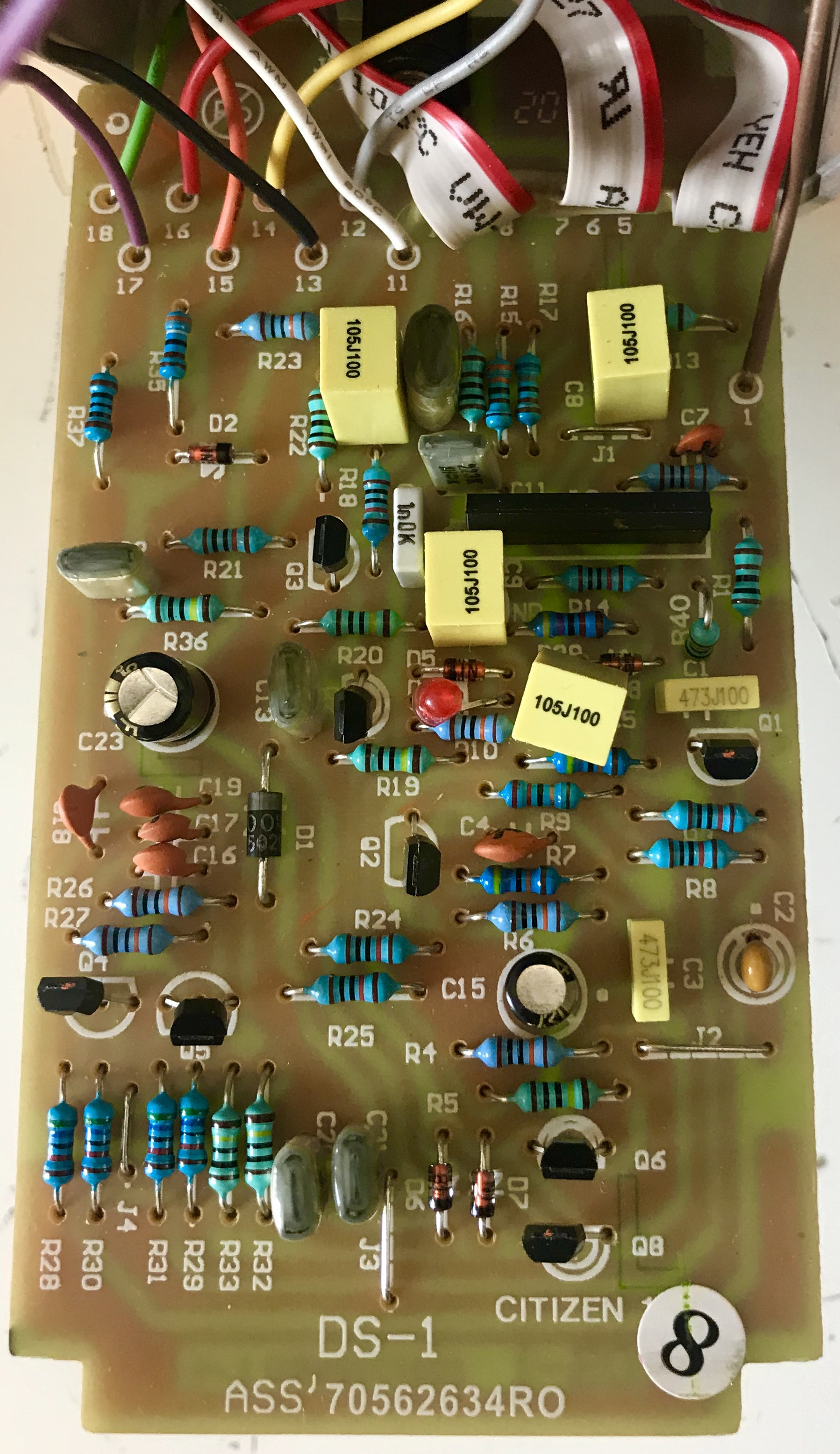

Con éstas cosas en mente éste es el conjunto de modificaciones a las que he llegado cogiendo un poco de un par de modificaciones de Wampler, otras de Keeley y otras de bichear:
R13: 1K
R14: 10K
R15: 3,3K
R16: 1K
C1, C3: 47nF
C2: 0,47uF
C5, C8, C9, C14: 1 µF
C10: .001µF
D4: Led rojo difuso de 3mm
Todos los condensadores que pongo en la lista son de película metálica. C2 no, pero porque no tenía ninguno a mano, en cuanto me lleguen se lo cambio. Los electrolíticos he aprovechado para cambiárselos por unos muy decentes que tengo por aquí.
El Tri-gain mod que veis por ahí consiste en añadir un switch para cambiar el tipo y cantidad de diodos utilizados para el hard-clipping. Podéis usar uno si queréis, pero a mi me convence bastante la combinación de LED+1N4004. Al final con éstos switch de gain siempre los pruebo mucho los primeros días y después ahí se quedan para siempre (no me dedico a mover un switch entre canción y canción o parte y parte y en general siempre un modo me gusta un poco más que otro). Yo no le he puesto el switch porque tengo en mente hacer cosas con switches ya y el espacio es limitado. El led rojo que se ilumina al tocar, llegará si me queda espacio después de mis planes (si no, pues no). Y como no he acabado aún no he hecho la parida de cambiarle el color al LED de encendido :va_a_ser_que_no:

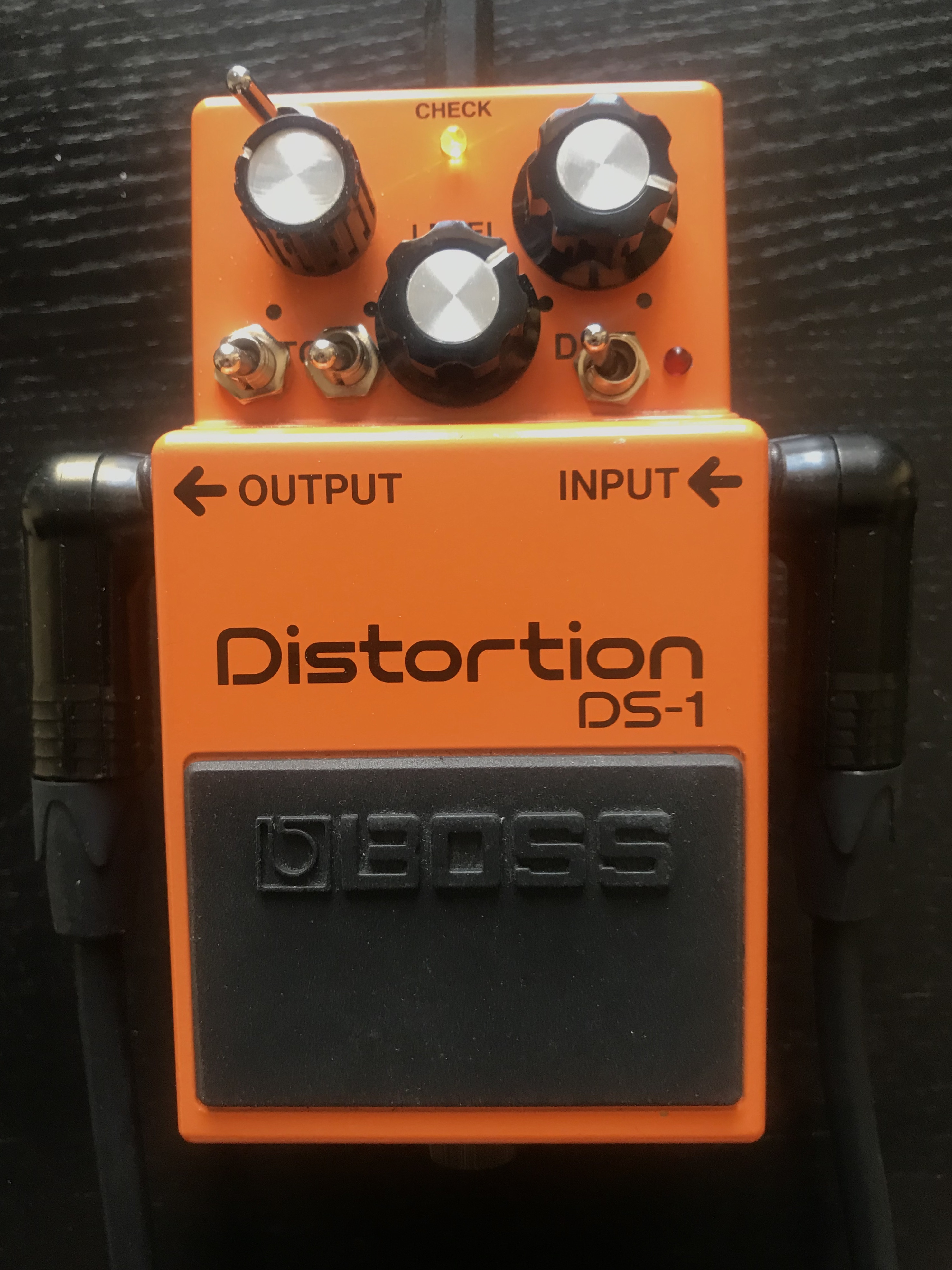

Ahora ya si que sí lo doy por finalizado.
Quería dejaros el resultado final, pero tendrá que ser un poco más tarde, que con tanto viaje, me he agarrado un resfriado de lo más interesante.
Si llego a ponerle nombre al post en éste momento lo llamo: Boss DS-1: El loco, loco festival del switch

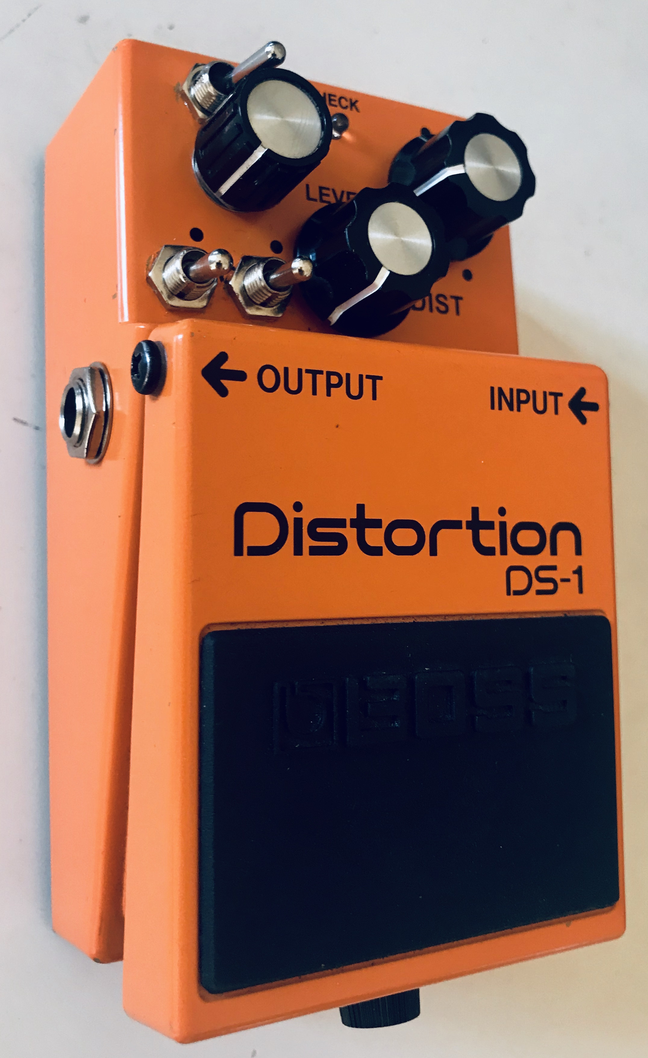

¿Lo único malo? Pues que odio los switch a los lados y ahora los potes tienen el tamaño cambiado. Sinceramente no me parece ningún problema, yo personalmente, no me agacho a mover el control de tono en medio de una canción teniendo el de la guitarra, pero bueno.
Por no darle más emoción que la que tiene, os cuento lo que he hecho desde la primera modificación:

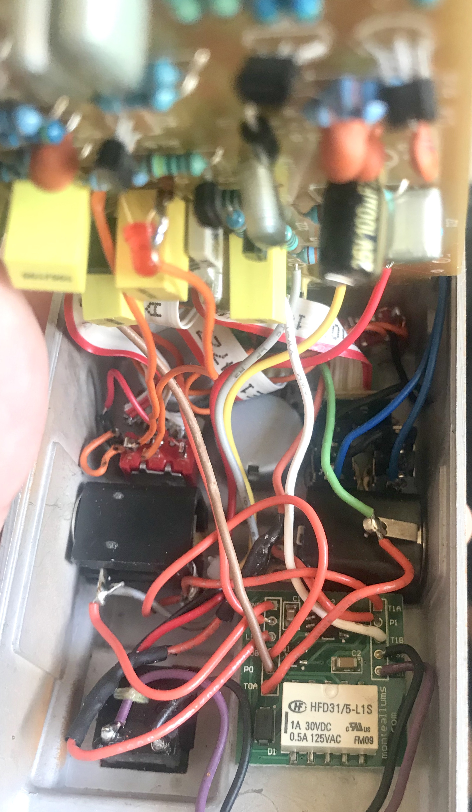

- Se le ha añadido True ByPass. Tenía por aquí una última placa de relé de MonteAllum de cuando compré varias ahorrando gastos de envío e intento ser selectivo dónde las uso. Creo que éste pedal se ha ganado poder prescindir del buffer en caso de que uno ya tenga un buffer en la pedalera (como es mi caso). No son nada baratas, la verdad.
- Le he hecho ésta modificación:
https://www.diystompboxes.com/smfforum/index.php?topic=106243.0
No me he inventado nada, esto directamente lo he calcado. Es tremendo de divertido. Puedes dejar el modo original del DS-1 o convertirlo en un Fuzz muy distinto y muy versátil. Si consigo hacer una muestra de audio en cuanto me lo permita el resfriado, creo que se verá mejor. Ya os digo que la versatilidad es enorme y la diversión... a raudales.
Eso si, tiene su encanto encajar tanto switch entre los potes. Si os animáis, se puede, entran bien, pero medid, volved a medir, medid una vez más y luego ya, si eso, volvéis a medir y luego hacéis los agujeros.
Para redondear el tema, me he animado a hacer el clipping de los diodos como lo hace Keeley. Es el switch que veis a la derecha del pedal con el LED. Le cambia un poco el carácter y el volumen de la distorsión, combinado con la modificación fuzzera, se queda el pedal con aún más opciones.
El mayor problema que le veo a grabar algo ahora es que no sé por dónde empezar. Tengo 16 configuraciones de pedal distintas. No todas son significativamente distintas, pero cada una hace lo suyo. Imagino que me quedaré con unas cuantas combinaciones y a ver si puedo reproducir con cierta fidelidad lo que hace el pedal.
Ya os digo, si tenéis uno dando vueltas, animaos, que da mucho trabajo pero es de lo más gratificante.
