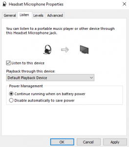

lutop
por el 03/05/2023
Ahhhh caramba. Perdon, no habia leido lo de que era la tarjeta del PC.
Hay un setting en Windows para que lo que entra por el micro salga por los altavoces. Quizas lo tienes activado. Mira que no lo tengas asi como en mi captura
