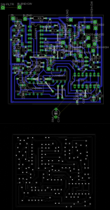

tarannnnnn???????¿¿¡¡¡¡¡¡¡ aqui esta el archivo ,esta en eagle ,espero tengas instalado ese programilla , soplo falta COLOCAR UN ELECTROLITICO .LO VERAS Y SABRAS PONERLO Y LISTO , para los potes guiatre del schematic que te envie , el resto es sencillo ,puedes publicarlo sin ningun problema , me avisas que te parece y cuando estes armandolo o por si tienes alguna duda ,

Un millón de gracias Julio. No tengo ni idea de usar eagle, pero lo he bajado en freeware y he conseguido abrirlo. una vez abierto lo que has subido he capturado la pantalla y he dibujado encima con un programa llamado inkscape el pcb, con tu permiso lo subo a continuación para que le des un vistazo y, solo si puedes, le des un vistazo para ver si la he dibujado bien. Si la pcb la he dibujado bien este mismo fin de semana me pongo, pero te aviso que igual si que necesito ayuda, porque muchos componentes no los veo bien o no los puedo leer bien, así que si no soy capaz de identificarlos con el esquema te doy un toque por si me puedes ayudar.
Bueno voy a descansar un poco que llevo dos horas dibujando y tengo los ojos a cuadros de estar delante del ordenador.

aqui puedes ver algunas imagenes para que te guies , te recomiendo que aprendas a usar el eagle, yo tambien tube que aprtender ala fuerza por que muchos
foristas usan ese programa . en la barra de herramientas del eagle , viene una herramienta que parece un ojo , haz clik ahi y luego haz clic en un componente y se iluminara el componente ,nombre y valor, revisa la carpeta de imagenes en el archivo que te envio ahora.
