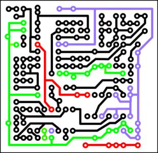

Muchísimas gracias por tu ayuda julio, pues ya se que el que yo he hecho está mal, así que no me queda otra que quitar componentes, comprobar que estén bien y al desoldar no rompa ninguno y volver a hacer la nueva placa. Por cierto Julio, ya que cuatro ojos ven más que dos, podrías mirar el pcb que he dibujado en colores y compararlo con el de la pagina de plexilandia no sea que haya cometido algún fallo???? Si me pudieras confirmar que he dibujado bien las pistas entonces me pongo al lío ahora mismo, a ver si puedo sacarlo adelante..... Muchas gracias de nuevo por echar una mano Julio.

si esta bien ese diseño.,solo ten cuidado en poner bien los componentes , y los potenciometros tienen que ser como pide el schematic y las conecciones corregidas tienes que hacerla tal cual, como te digo tal cual esta en este link http://www.plexilandia.cl/foro/viewtopic.php?p=85049 y suerte en el octavador, si tienes algun problemilla no dudes en comentarme ,como te digo yo arme ese octavador y si funciona y funciona bien , tambien soy un amante de los efectos analogicos y mejor hechos por uno mismo.,.suerte

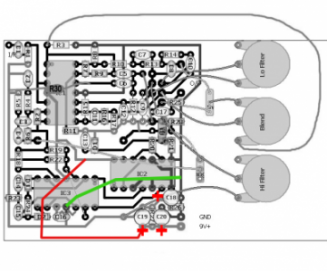

Comprobé todos los componentes excepto los ics. El caso es que todos estaban bien y por tanto los monté, he revisado la placa y todo parece estar bien. De todas formas hago un par de puntualizaciones por si me hubiese equivocado en alguno de las siguientes cosas que no vienen en el layout y que he hecho según el esquema.
Conexión a tierra del ic3 marcado en verde. ¿Está correcto?
Conexión de 9v+ a los ics. ¿Está correcto?
Orientación de los condensadores electrolíticos. ¿Están bien?
La tercera pata de los potes de lo y hi las he dejado libres, no sé si a lo mejor tendría que haberlas unido a la pata central para convertirlas en resistencias variables ¿? ¿Debo hacer eso?
En el layout las resistencias solo llegan hasta r29, pero en la leyenda que viene debajo solo llegan hasta r23, así que los valores los saqué del esquema y son los siguientes:
r24 – 180k
r25 – 100k
r26 – 18k
r27 – 15k
r28 – 680R
¿Es correcto o me he equivocado en alguno?
El layout marca los tres potes de 100k pero en el esquema el hi filter viene marcado como 10k. ¿Cual debo poner? Yo he puesto de 100k, no creo que sea esto pero por si acaso.

He comparado los valores de los componentes del esquema con el del layout y veo que faltan las resistencias r11, r29, r30 y r31, aunque imagino que esto es debido a que en vez de dos doble operacionales usa un cuádruple operacional, por lo que necesita menos componentes, vamos digo yo. Entonces no se si será esta la razón de por que no funciona el montaje.

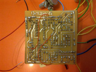

creo que tye falta conectar las partes que estan en verdes mas claras , si funciona , algo hiciste mal , entodo caso mandame una foto de ambos lados de tu placa

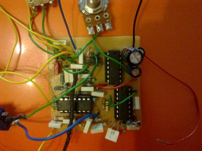

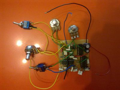

Buenas Julio, muchas gracias de nuevo por tu ayuda, he unido las partes en verde claro como vas a ver en la placa y ahora ya hace algo. El caso es que con todos los controles a la izquierda suena la guitarra limpia normal, pero conforme los voy girando hacia la derecha se va volviendo más y más grave el sonido, hasta terminar por escucharse solo el grave. Parece un simulador de bajo en lugar de un octavador.
Si yo escucho el efecto original del vídeo del pedal escucho la señal limpia y la señal una octava grave, pero en mi montaje se escucha solo una señal, que con los controles se va volviendo cada vez más grave, casi como un ecualizador que lo que hace es convertir la guitarra en bajo, pero no hace lo que tiene que hacer. Subo las fotos a ver si me puedes ayudar que yo no veo el fallo y le he dado varias vueltas, hoy me han prestado una cámara mejor y creo que medio se verán.

llevare tus fotos y revisare detenidamente ,mmmm, creo que te falta la resistencia R30 en el IC 1, lo armare de nuevo y te informo sobre el resultado . de donde eres? ... yo soy de PERU, estare atento a tu proyecto hasta que te de resultado
