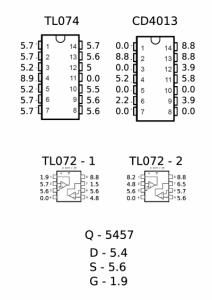

batabuntu
por el 16/02/2013

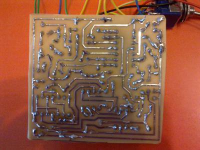

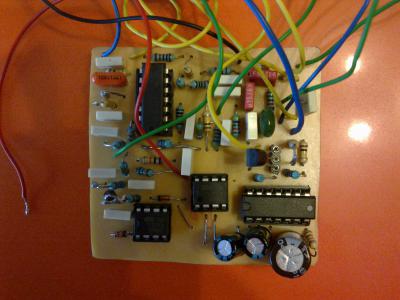

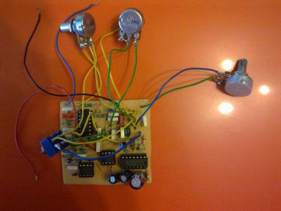

Bueno, lo acabo de cablear y los resultados no son del todo satisfactorios. Me octavea solo de vez en cuando y solo en las cuerdas graves, no se a qué será debido, pero he tomado fotos y mediciones y esto es lo que he obtenido. Una cosa, yo he utilizado como reemplazos el tl074 y dos tl072, además de usar como Q un 2n5457.
El resto de componentes fueron medidos antes de soldarlos y todos dieron ok, también hay fotos de la placa de pistas, a ver si algo no está bien.
A ver si me podéis echar una mano, porque esto se me está complicando que no veas. Gracias a todos.
batabuntu
por el 19/02/2013
Julio, podrías comparar las medidas que he subido de mi octave con las del tuyo???? Es para tener una idea de donde me está fallando el efecto. Un saludo.

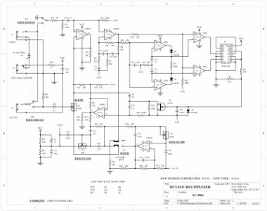

Estuve revisando el esquema del archivo Eagle de este topic, el esquema tiene errores, por eso pregunte de donde habían obtenído este archivo; la placa asociada también los tiene. Es en torno a los 4558 IC3 y 4, estan invertidos las entradas y los pines asignados, la conexión de los diodos también.

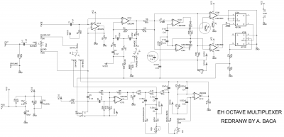

mister707
por el 19/02/2013
Limpié un poco este esquema quite las lineas de Vcc, tierra y Vbias, el capacitor C16 esta demás, coloque los potes y el interruptor para tener una idea general de todo el circuito.

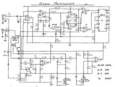

el esquema de eagle lo hice en base a este, en el archivo de eagle hice exactamente como esta aqui tan solo aumentando algunos puentes, todo lo demas es exactamente igual podrias decirnos en donde esta la falla concretamente? ahora yo lo arme en un protoboard , , entonces yo ya no lo tengo armado para hacer las mediciones ,pero si es necesario lo armare de nuevo, como les digo lo arme dos veces la primera vez ya hace como 6 meses atras y la segunda recien desde que se empezo este hilo de el multiplexer para ayudar a batabuntu y recontraafirmarle de que si funcionaba el pedal en cuestion ,entonces MISTER 707 si ubicas el error por favor señalalo bien , tambien tu colgaste un esquema "REDRAWN by A. BACA y ese no es el que hice yo

Julio yo pensaba que lo habías hecho en pcb no en protoboard, entonces si que puede ser que lo que dice mister707 tenga razón y la pcb que diseñaste con eagle a partir del esquema que creaste tenga algún fallo, intentaré darle un vistazo, a ver si tú puedes hacerlo también. Puede que a tí te funcione en protoboard porque usas el esquema original para armarlo, pero a mí no me funciona porque uso la pcb creada a partir del esquema que creaste en eagle que puede estar equivocado ¿no?
Bueno, vamos a hacer una cosa a ver que os parece. Yo ya he hecho tres placas de diferentes proyectos y ninguna funciona, he recontracomprobado componentes y ese no puede ser el fallo, así que si mister707 quiere que diseñe otra pcb que yo me ofrezco para llevarla a la práctica.
Ya es por cabezonería, en realidad no es que sea un efecto para usar constantemente, pero es un reto y me sabría muy mal abandonar este hilo sin poder subir un pdf con el proyecto verificado para que quede al alcance de todos.

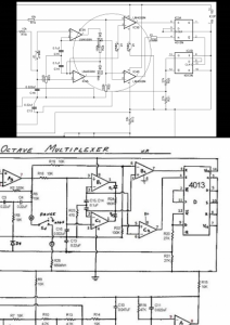

te subo julio la comparativa del esquema original y el que creaste para eagle que ha marcado mister 707 para que veas tú si hay fallo. Bueno quedo a la espera de vuestras noticias.

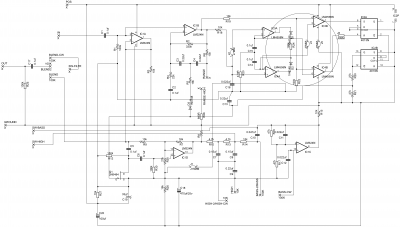

La falla esta donde remarque el "circulo", hubieras mencionado desde el primer momento, la placa no esta comprobada, podrías decirme desde hace que tiempo usas el Eagle ? yo lo use hace mucho tiempo (2004-2005) nunca hice una placa con este programa, se me hacía muy complicado.
El Esquema de Eagle tiene unas particularidades que a mi juicio son tambien muy malas, cuando dibujas el esquema, tienes que "conectar" las lineas unas con otras, luego le añades el "punto" de la conexión. Este es una contra de este programa, en mi opinión. El Eagle tiene un comrobador de errores, TOOLS/ERC... este es el de tu esquema :

El Esquema de abajo es el que usé yo para comprobar el schem de Eagle junto con el que muestras de 1975, solo tienen un componente menos que el esquema antiguo.
