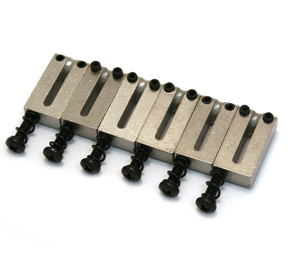

estaba ultimando algunos detalles mientras se acerca el momento de pulir el cuerpo,el caso es que no comenté un detalle del puente que no le encuentro mucha explicación, a ver si alguno me saca de dudas
y sabe el porqué le hicieron esta modificación.
Se trata de unos orificios entre las silletas de la primera y tercera cuerda.
Yo creo que ésto es que han intentado en algún momento cambiarlas silletas por otras.
Durante casi 20 años Fender dejó de usar las silletas con tornillo central y usaba silletas con el tornillo en el extremo superior. Para sustituir unas por otras había que perforar la base del puente igual que han hecho en el tuyo, sino quedaban las silletas descentradas y las cuerdas desalineadas en el mástil.
Probablemente intentaron con las primeras dos cuerdas y no les gustó el resultado de modo que no siguieron.
En algo bastante habitual. Se ven muchas stratos de los 90s que le cambiaron las silletas tipo block saddle con tornillo lateral por unas de tornillo central para dar una aspecto más "vintage" y se ve claramente como quedan las cuerdas mal. Valga ñesto como aviso a navegantes cuando compréis una stratocaster usada ;)
Cosas de las modas, no le des importancia.
Javi (txavite)
por el 15/01/2019
#233
Esto ya tiene algo más de lógica, como bien dices es una cosa estética y no afecta en nada, era solo por curiosidad.
Gracias por la aclaración Paco ;)

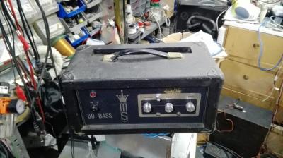

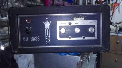

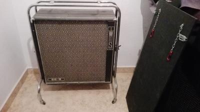

Buenas gente,
Siguiendo un poco el tema de los amplis que se habló páginas atrás.
Alguien conoce esta marca de amplis y que modelo es este ??
miketrucci
por el 23/01/2019
#235 Es un Musicson, marca española ya desaparecida, no sé qué modelo es porque no estoy muy puesto en ellos, pero seguro que alguien lo tiene fichado
Un saludo!
Javi (txavite)
por el 23/01/2019
#236
Muchas gracias Miketrucci

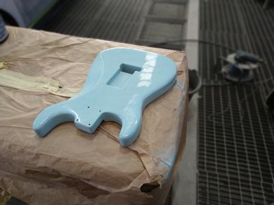

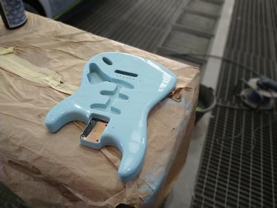

Javi (txavite)
por el 01/02/2019
#239
Si, lástima que luego va ir toda craquelada...
Lo que me está haciendo dudar es a la hora de hacerle ding a la madera, no sé como hacerlo sin joder mucho la madera, si alguno sabe algún metodo....???
Creo que tenía que haberlo hecho sin dejar de secar del todo la pintura...
