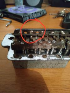

por el 14/01/2019
Buenas
estaba ultimando algunos detalles mientras se acerca el momento de pulir el cuerpo,el caso es que no comenté un detalle del puente que no le encuentro mucha explicación, a ver si alguno me saca de dudas
y sabe el porqué le hicieron esta modificación.
Se trata de unos orificios entre las silletas de la primera y tercera cuerda.
danisauc
por el 14/01/2019
Podría ser para un b bender o similar?
