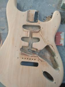

Pronto habrá novedades, creo que no dije nada pero estoy estudiando hacerle bien el ruteado, el tema va muy lento porque no encontraba aliso por ningún lado y tampoco tengo muchos conocimientos de como hay que hacerlo... Aún así lo tengo bastante avanzado, prácticamente me queda pegar los trozos que he hecho a medida y ver como quedan.
Mi intención es dejarla terminada y pintada entre esta semana que viene y la siguiente.
Saludos y muchas gracias por interesaros de verdad.

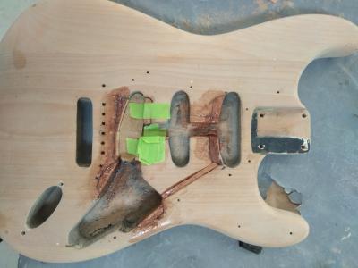

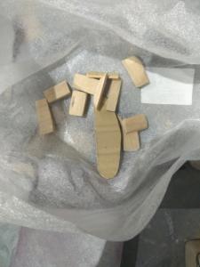

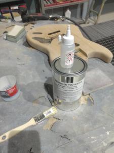

Como ya adelanté me propuse intentar reparar los ruteados antes de liarme con la pintura, pude encontrar un buen trozo de aliso y me puse al lío, lo que decidí hacer és; moldearle unos trozos a medida y pegarlos con resina de poliester, el porqué de la resina y no utilizar cola de carpintero es; que la superficie donde van pegados es bastante irregular y la cola no se hubiera adherido bien. Aquí os dejo un poco como va quedando, todavía le queda hacerle algún trozo que no quedó del todo bien y perfilar un poco con masilla de serrín y cola.

aunque tenía un poco de miedito de como iba a quedar la resina en la madera, la verdad es que después de lijarla está quedando bastante bien.
