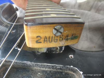

Como has sabido que los dos mastiles se fabricaron el mismo dia..??
Por la serigrafía en el talón

#160 Si no me equivoco, ese no es el día de fabricación del mástil. El 2 significa que es una Stratocaster, el mes y el año sí son la fecha de fabricación, y la B significa que tiene la anchura normal.

Anda!! pués estaba equivocado entonces... :sonrojado:
He visto otras que en vez de B es una A.

Sospecho que te refieres al numero 2 anterior a Aug....del 64, la ultima letra,(B) creo recordar que se refiere al tipo de radio.
Gracias por las fotos, ya habia visto las que subiste con anterioridad. Por esa razon te lo he preguntado por no saber si tenias otras fuentes.
Lamento comunicarte que ese "2" no corresponde al segundo dia de agosto, se refiere al modelo para el que ha sido construido el mastil ya que existian numeros diferentes para cada modelo, tiro, forma de la pala etc...

El caso es que, al ver ese "2'' dí por hecho que era el día, fallo mío hablar sin contrastar...
