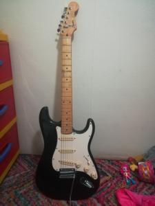

sariguella
por el 30/09/2018
Bueno hoy he desarmado los pots chinos que venian con el pickguard de ali, los desolde y los medi y claro, por fuera en el encapsulado metalico llevaban marcada la sigla 16k y por dentro en la madera se veia que eran de 500k, al tenerlos en la mano y medirlos van de 0 a 460k...... osea su tolerancia es de +-40k..... voy a comprar unos CTS y mantendre los filtros del pickguard original, ya ajuste el puente y lo deje un poco flotante, he montado el pickguard tal cual llego mientras tanto y encontre un hilo que he posteado sobre la procedencia de estas squire que hace mucho tiempo buscaba y ayer de casualidad llegue al sitio, y segun el sitio seria una version koreana de los 90s muy bien lograda quizas por eso le guardado tanto cariño y ya casi esta lista nuevamente, he aca como se ve por mientras sale lentamente del quirofano, el mastil tiene unas manchas que no pude sacar.!!!
