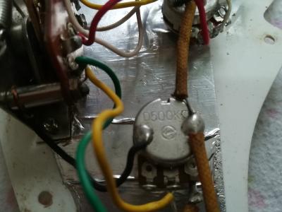

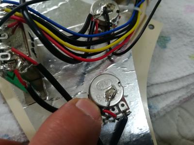

Hola guitarreros, una consulta,,,, tengo una squire strato de año 94, suena bastante bien, quise hacerle una mejora estetica ya que el pickguard y las tapas de los pots y en espacial los pots ya estaban muy mal, como me salia muy caro las piezas pro seprado busque en ali la pieza completa, pickguard, pots con tapas, switch la circuiteria.... hasta con pastillas venia aunque la calidad de las pastillas sea casi de juguete, pero me servia el resto a un precio muy conveniente, lo curioso es que los pots aunque en la descripcion del producto decia que eran de 500K en realidad son de 16k, le escribi al vendedor pero nunca respondio, claro que el sonido cambio y es diferente , no es malo pero no es el mismo, que me recomiendan? seguir asi o cambiarle los pots por los de 500k?.......los pots originales de mi squire eran de 500k!!. muchas gracias.!!!

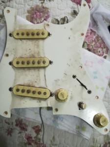

Pero los pots originales son los tres de 500k, yo compre esa squire nueva en una tienda y la deje de usar hace años, ahora quise darle una mano, cotice las piezas por seprado , al menos aca en chile los precios no son tan baratos y opte por esa opcion. miren las fotos,,,, con respecto al precio les puedo decir que por separado mas menos 42 euros y la compra via ali me salio por 13 euros, me comentaban de ponerle de 250k,,,,,,,, al tener de 500k se pierde algo,? como les mencionaba asi venia de fabrica la ocupe bastante y nunca le cambie nada hasta ahora! muchas gracias po sus comentarios, ...las dos primeras fotos son del pickguard original,,,,, la ultima foto es de la compra....saludos desde chile!!!

La foto de la roña... telita, telita

Por curiosidad, como has medido los pots? Debes medirlos desconectados, si no, la resistencia que obtienes estará afectada por el resto del circuito.
sariguella
por el 25/09/2018
Hola anix, fijate que solo me quede con la info que aparece en el chasis del pot, en ambos....

#9 no sé hasta qué punto, ese 16X podría significar 16k. Lo ideal sería medirlo con un polimetro.
Aún así te recomiendo unos potenciómetros en condiciones unos CTS o unos alpha (en AliExpress se encuentran facil). En cuanto a los valores de éstos te recomiendo uno de 500k logatirmico para el volumen, y dos de 250k lineales para los controles de tono.

Buena Annix.... Fijate que ayer me. Respondio el chino.... Al fin.... Me indicaba que lo de lps 16k era una nomenclatura solamente del fabricante..... Que debia hacer justamente lo que tu me comentabas..... Medirlo con un tester y fuera del circuito........ Que raro en todo caso, si viene esa valor afuera del chasis se asume esa la que esa es la medida no?, de todas firmas este fin de semana lo desarmare y lo medire ya que ando fuera de la ciudad, de todas maneras al colocarle el Logaritmico al volumen que sa gana respecto al lineal?.... Hracias annix por tus comentarios!!!!!!
