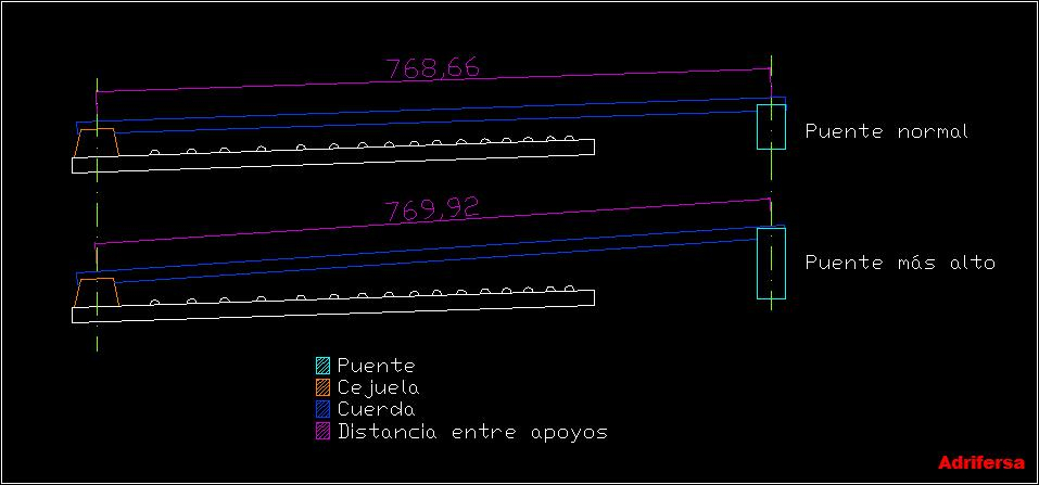

Adrifersa
por el 31/08/2008
Afectar afecta, ligeramente pero afecta. Al bajar el puente, ligeramente acortamos la distancia a la cejuela, es decir, que la distancia que hay entre el apoyo de la cuerda en la cejuela y el apoyo de la cuerda en el puente, sera menor. Y si subimos el puente, ligeramente la estamos aumentando. Y dependiendo de la inlinación de las cuerdas con respecto al puente, esta distancia aumentará más o menos.
Como ves en la imagen, la distancia aumenta ligeramente al aumentar la altura del puente, por lo tanto, la guitarra se desajusta.
