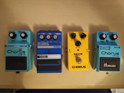

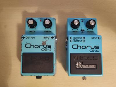

Bueno, aquí una muestra de los juguetitos juntos. Creo que los Chorus no son mi pedal preferido... Jeje
Como dato, comentare que el DOD y el Boss CE-2 tienen un "algo" que da gusto escuchar y que los otros les cuesta emular. El CE-2w en modo CE-1, se parece bastante al CE-2 antiguo (curioso). Y decir que el NUX, que me costo 15€, es realmente muy buen chorus y que me gusta mucho.

Hace unos meses me lie comparando el DOD, el Nux y el CE-2w:
Ahora estoy esperando que me presten un pedal clon boutique de un CE-1 y hacer una buena review junto al nuevo CE-2 Made in Japan adquirido. Todos los chorus juntos en un análisis. Suena divertido...
