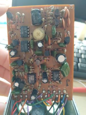

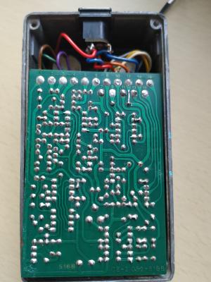

Hola,
He adquirido este pedal Boss antiguo Made in Japan y tengo dudas en saber si ha sido modificado o no a 9v y no los 12v de ACA.
Lo conecto a fuente de 9v pero no suena completo y a 12v no me atrevo a conectarlo.
Gracias

Mira si la serie D5, R53 está cortocircuitada o sustituida por un puente
erikstring
por el 12/06/2021
#2 no aprecio ninguna modificación ahí y hay el diodo y la resistencia correctamente sin señales de manipulación.

#11 claro, la tensión de trabajo del circuito es 9V. Con pila funciona correctamente, se puede hacer la transformación sin retirar componentes y ser reversible, tan solo un cable puenteando el diodo y la resistencia,
Otra cosa los alimentadores Boss con algunos años son de primario 220V. Por lo que con la red actual de 235V. Van subidos de tension y no pasa nada, entra dentro de la tolerancia de los componentes.
Si tenéis un polimetro a mano comprobadlo
