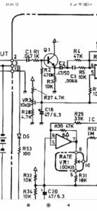

Es lo que te comentaba, los electrolíticos con el tiempo se van degradando y pierden capacitancia, ese pedal puede tener 30 años y componentes "discretos" no estaría mal lo que los snoobs llaman un recap, osea un cambio de todos los electrolíticos de la placa y si puede ser y hay espacio por otro de una tensión algo mayor.
Si fuera un chisme de 30€ ni te molestaba con esto, pero creo que en este merece la pena
erikstring
por el 13/06/2021
Una duda más... ¿Este retardo no puede venir dado por si alguien anteriormente ha manipulado el trimmer interior?
Gracias
toni diaz
por el 13/06/2021
Uff no creo, VR3 es el balance de polarización y no influye en la conmutación, de todas maneras lo puedes señalar en la posición actual y jugar un poco con el, pero dudo que notes nada
erikstring
por el 13/06/2021
#27 mejor no tocar.
Buscare a ver si encuentro una lista de los condensadores y haré un pedido a Retroamplis para que sean de la mejor calidad.

Hola Toni,
Espero no parecer grosero o vago con mi pregunta, pero de esta lista, ¿qué componentes sustituirias? Entiendo que todos los Condensadores y diodos? O solo condensadores?

toni diaz
por el 13/06/2021
Es que necesito más información del grado de intrusismo al original que quieres hacer.
Yo cambiaría solo los electrolíticos que son los que tienen polaridad y si acaso el TL022 por un humilde pero muy bueno TL072 para quitarle algo de ruido y dar más ancho de frecuencias al pedal.
Si quieres cambiar los condensadores de paso de señal por otros de más calidad, wima, Orange drop, Mitsubishi etc pues también, ahora miro el esquema y te digo, pero algo cambiara el sonido del pedal y te puede gustar o no

Hola,
La idea es mantener el sonido y características del pedal totalmente intactas. No busco más "rate" ni otras modificaciones, Solo actualizar por una mejora de calidad, pero sin alterar el propio pedal.
Gracias
toni diaz
por el 13/06/2021
#31 los electrolíticos y el ic y ya está. Es un gran pedal de sonido suave y clásico

erikstring
por el 13/06/2021
#32 pregunta absurda pero es decir: condensadores y el op-amp. Correcto?
Nada de diodos.
Gracias
toni diaz
por el 13/06/2021
Nada de diodos, si fuera un od o distorsion podríamos mirarlo, pero aquí no es necesario,
