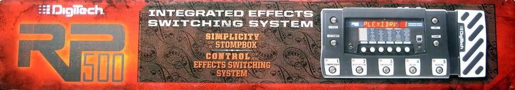

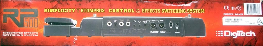

LA CAJA (EMPAQUE)
Para mí es un elemento muy importante en la presentación de un producto, y en este caso posee información muy valiosa sobre las características de la pedalera. Además, cuándo han visto la caja de empaque de la RP500 en la web? Ja, ja!
