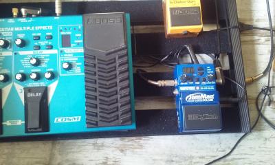

por el 06/06/2018
Hola.
Resucito este hilo "oficial"... que me ha llegado mi nueva y flamante Jamman Stereo...
Apenas he podido cacharrear unos minutos pero como Looper simple funciona bastante bien.
Entre la EHX 22500 y la Jamman Stereo decidí ir por ésta última porque en fotos parecía más pequeña...
Menuda sorpresa al encontrarme con una caja de un 70% del tamaño de una Zoom G3... Mucho más grande de lo que esperaba (y yo que pensaba ahorrar algo de espacio en la pedalera).
De calidad de construcción luce muy firme y los botones funcionan muy correctos.
Fácil de habituarse a usarla como Looper convencional.
Me falta agregarle su tarjeta SD para ver qué tal me va grabando backing tracks completos para poder lanzarlos con un sólo pisotón (que es donde espero que marque una diferencia con un Looper simple).
