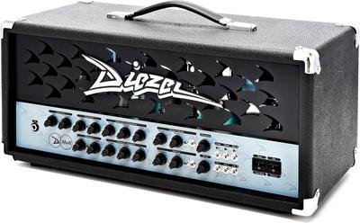

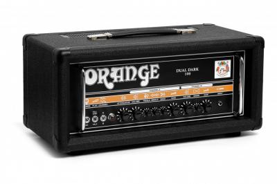

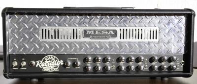

Muy buenas gente. En breve voy a adquirir mi primer válvulas y estoy que no sé que coger.
Estoy entre estos 3:
Diezel D-Moll Black Head
Orange Dual Dark 100
Estos dos los compraría nuevos.
Mesa Boogie Dual Rectifier 3 canales con cerca de 10 años. Por unos 1200-1300 €
La verdad es que me da igual que uno valga más que el otro. Ya que me meto puedo ahorrar un poco más. A decir verdad he puesto el Orange porque me gusta que se pueda regular la potencia, aunque creo que a los otros se le podría hacer alguna modificación para ello.
El caso es que quiero que me digáis con cuál de los 3 os quedaríais y porqué. A ver si me sacáis de dudas.
Gracias y un saludo!!

buff tengo uno de 100 w de blackstar y si te digo la verdad solo pienso...donde ire con tanto jaja.No lo he pasado del 3 o asi del master nunca,sin tener los volúmenes de canal a tope osea que fíjate.Esto tocando con una 4xx12 claro.Pero de esos...si te mola sonido americano...mesa,aunque en mi opinión o le seteas bien o mete una bola de graves bastante interesante que no favorece mucho la mezcla.

A mi el que mas me gusta de los 3 que comentas es el Mesa.
Eso si, onectandolo a su pantalla.
Para metal, este, solo dudaria ante un 5150
Esa es MI OPINION ;)
