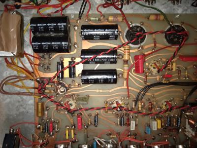

El caso es que no parece haber nada chamuscado a simple vista señores 🤷‍♂️. Pero estoy mirando a ver. Se podría haber cascao el trafo de salida??
Esas dos resistencias marcadas tienen síntomas evidentes de haber excedido su capacidad máxima de disipación, lo cual suele ser indicativo de que las válvulas de potencia no están en condiciones.

#6 🙇‍♂️el Sr. Pedro Vecino!! GRACIAS Pues me ha tranquilizado bastante, imagino que la reparación será mucho más barata que cambiarle el transformador. Precisamente, la válvula que parecia una bombilla de 8000w es la de la resistencia que sí se ve que está más tocailla. El ampli en cuestión tiene unos 40 años y sonaba bién hasta ayer. Tenía un sonido muy añejo con una reverb espectacular y es más versátil de lo que parece. Si es cambio de resistencias, válvulas nuevas y ajuste del bias, lo más seguro que en un par de meses para reunir, lo pueda arreglar.gracias también a los compis 👍. Lo del trafo me estaba volviendo loco y ya iba a patear al ampli por la ventana, lastimosamente
