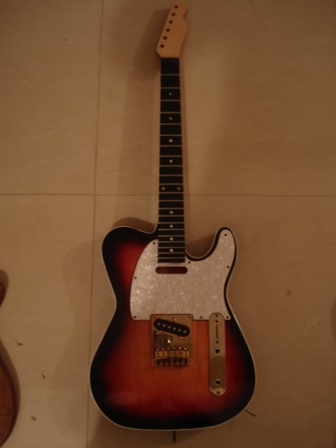

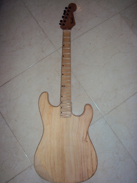

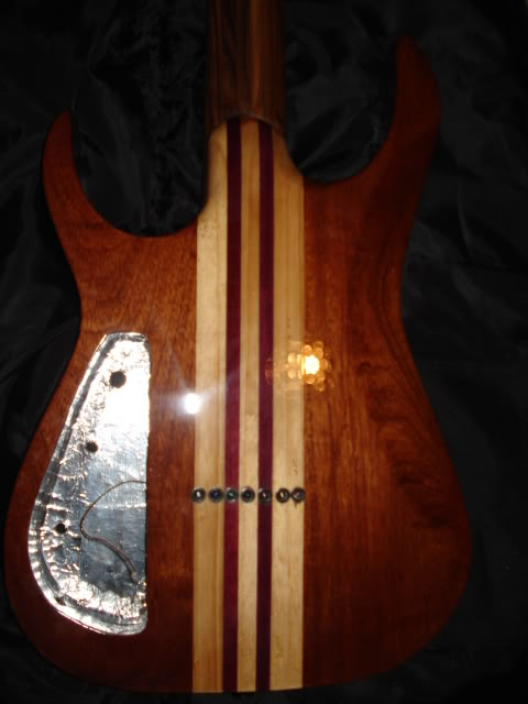

Yo he construido un par de guitarras con Pino Caribe. Pero ese pino es bastante duro. Y pesado. Me parece muy bueno para guitarras:

Porque ese es el pino que venden en Venezuela... la telecaster sonaba increíble. Pero no sabria compararla con una de aliso o de fresno porque no tenia otra para hacer la comparativa.
