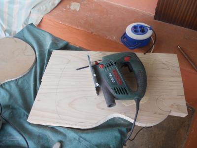

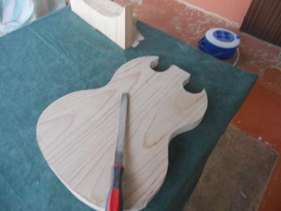

Hola llevo varios días trabajando con Riga Americana (pino) el cuerpo de una sg. El mástil lo voy a hacer de Sapelli (no tengo claro si está bien escrito). Lo único que les puedo decir es que se trabaja muy bien con el pino, y lo digo porque apenas tengo herramientas (Caladora, lija, lima y mis manitas), y la cosa marcha bastante bien. Cuando lo tenga terminado subo unas fotitos.

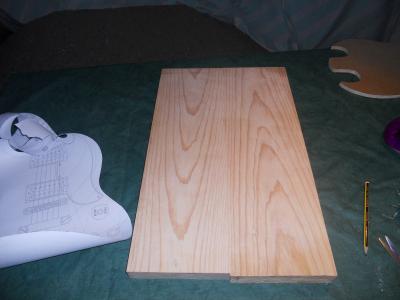

Aquí están las fotos..... (las prisas por empezar hizo que me olvidara de sacar fotos con el dibujo trasladado al tablero)

Otia qué pintaza!
Podrías abrir un nuevo tema y colgar los avances de la guitarra, dónde has conseguido la madera... Y esas cosas que tanto nos gustan! :)
