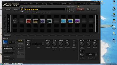

Muchas gracias. La verdad es que el axe fx tiene muchos parámetros, el delay tiene ecualizador, y no se cuantas cosas mas que no se ni para que sirven, se que puedes hacer un delay como quieras, y hacer que suene exactamente como quieras, pero claro, hay que saber hacerlo, y como yo no soy profesional, es muy complicado. de hecho, se podría hacer casi casi el mismo sonido de kee marcello, y aunque llevo un año detrás de ello, aun no lo he conseguido, y a veces me desanimo, pero siempre vuelvo a la carga jejejeje no pararé hasta tener ese sonido exacto.
Pues mira esta foto que adjunto, la parte de abajo corresponde al delay, como ves, puedes modificar el LFO del delay, el ecualizador del delay, bueno, lo que ves coprresponde al delay únicamente, puedes ver que tiene infinidad de parámetros para jugar, y los que no se ven en esa foto.
