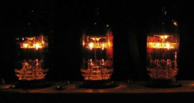

Pues yo veo en la foto las tres encendidas, no noto demasiada diferencia...No te preocupes ni le des demasiada importancia; tuve un Blackstar HT-5 con dos valvulas una de previo y la otra de potencia, de siempre creo que la del previo apenas se iluminaba, o igual era la de potencia, ya me pongo en duda.

Perdon por la foto no tiene nada que ver con mi duda. Entiendo que la valvula funciona ya que el sonido fluye y ademas se calienta, supongo que si no estuviese trabajando no se oiria nada, quizas sea como dices ikazategui, y esa valvula no se le vea el filamento y por eso no veo la luz ( es una Svetlana 12ax7, por si alguien la conoce y me corrobora si enciende o no) Lo cual me yeva a la duda de si quizas el pedal sea "malo" o mas que malo que la valvula este solo para adornar y hacer mas atractivo el producto.
