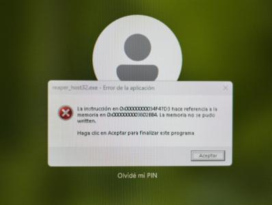

El Daw me da problemas
BERSERKER
por el 18/01/2024
Me a vuelto a saltar esto
Ya me a salido hace tiempo y en varias ocasiones
Nose que es
Otra cosa ya nose que podría ser
BERSERKER
por el 19/01/2024

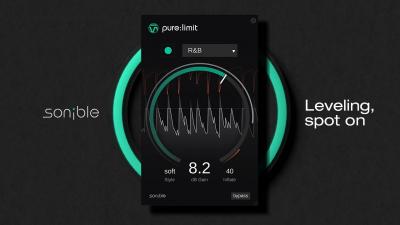

Lo encontre,alfinal era este Limitador de Sonible que hacia que se me colgara el Reaper
Lo e desistalado y ahora no se cuelga ni con 7 proyectos abiertos al mismo tiempo :ordenador:
