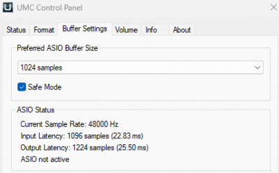

Ya se que behringer no es la gran maravilla del mundo pero la pillé porque me resultó económica y había buenas reseñas

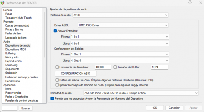

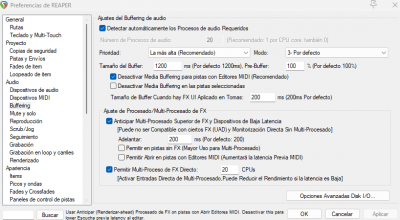

Lo e puesto como as enseñado en las fotos
Aver si va pero necesito unos días para estar trabajando todo el día y asegurarme k está solucionado
Muchas gracias
Un saludo

Nose si lo e configurado bien
Aver k me deciis
Un saludo

Te decia que cambiaras de controlador por otro Asio, tal vez te aparezca alguno mas?
En la foto 2 no tiene que estar marcadas las casillas de "frecuencia de muestreo" y "buffer"?
Por cierto me parece alto 1024, si no es muy potente la interface.
Tienes otra opcion, "configuracion Asio" tambien el la foto 2

#30 Aver k me estoy liando
No me habeis dicho k lo suba mas?
Si tengo el otro pero no me suena nada
Entonces en vez de 1024 a cuanto lo debo pòner?
Y en k foto,o en ambas?
Un saludo
