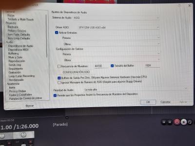

Yo uso reaper y no se cuelga para nada, mi tarjeta es una Yamaha AG03 o Beringer Xenyx 1204 con 12 entradas digitales.
No me pasa nada de eso.
Si quieres te paso una foto de la configuracion.
Edurain
por el 16/01/2024
A ver si te sirve esto...
