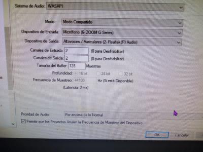

Guitarrerosuperstrat
por el 17/01/2024
Llevo unos cuatro años usando Reaper, en dos ordenadores distintos. Tengo Asio4all, fue de lo primero que hice. Nunca he conseguido que me sonara bien. Pero ni falta que me ha hecho. Uso la propia tarjeta del ordenador. En el menú que sale en la foto, donde tú tienes Asio, yo tengo WASAPI. Me va bien, con latencia de 2 milisegundos. Así:

#41 Ya vi ayer en un video k es mejor usar el propio driver de la inerfaz
Estan actualizados los drivers

BERSERKER
por el 17/01/2024
#42 Nunca e usado Wasapi
Voy revisarlo otra vez todo porque eso no es normal
Gracias

BERSERKER
por el 17/01/2024
#47 Voy a mirarlo,lo use hace años pero solo para ver
Nunca hice nada en el
Talvez es muy pronto para afimar algo,pero con el Wasapi no me petardea el audio cuando paso del Daw a Youtube
Se me sigue colgando cuando abro un segundo proyecto pero bueno......................
Algo es algo
