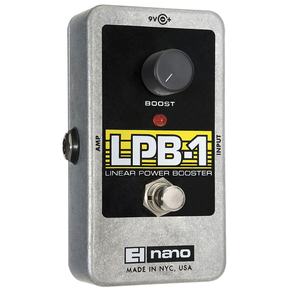

¿Qué es el LPB-1?
Pues un Bosster Lineal, aquí el bicho en cuestión en su versión más viejuna:
Y aquí más modernete él (este es el que tengo yo):

Finalmente lo tuve en mi poder y efectivamente me encantó... es un booster lineal, pero si estás buscando algo que te levante el sonido respetando el carácter y el tono de tu guitarra, este pedal no es para ti, el tono cambia (bastante) a poco que le des chicha, pero es que rondando las doce del potenciómetro, el LPB-1 empieza a engorrinar en plan OverDrive. Yo estuve jugando unos días con el y al final encontró su sitio delante del Big Muff donde se ha quedado encendido el 95% del tiempo que toco. Lo ajusto a cómo me gusta que suene en limpio y detrás le meto el Big Muff para la gorrinería.
