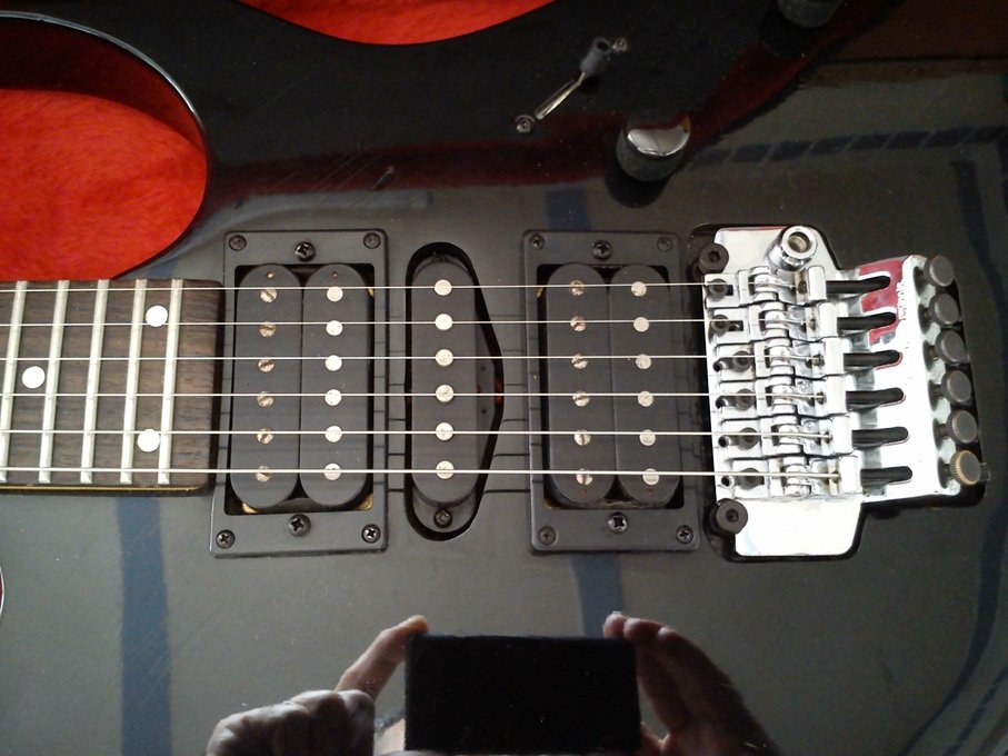

Yo de momento lo q veo es q tiene una de roña ese puente... Podrías limpiarlo a fondo para ver el estado real...m
Miguel Angel
por el 01/01/2026
Igualmente pienso que deberías limpiarlo correctamente antes de mostrarlo, para que así se vea con más claridad en qué estado se encuentra realmente y te podamos asesorar mejor.

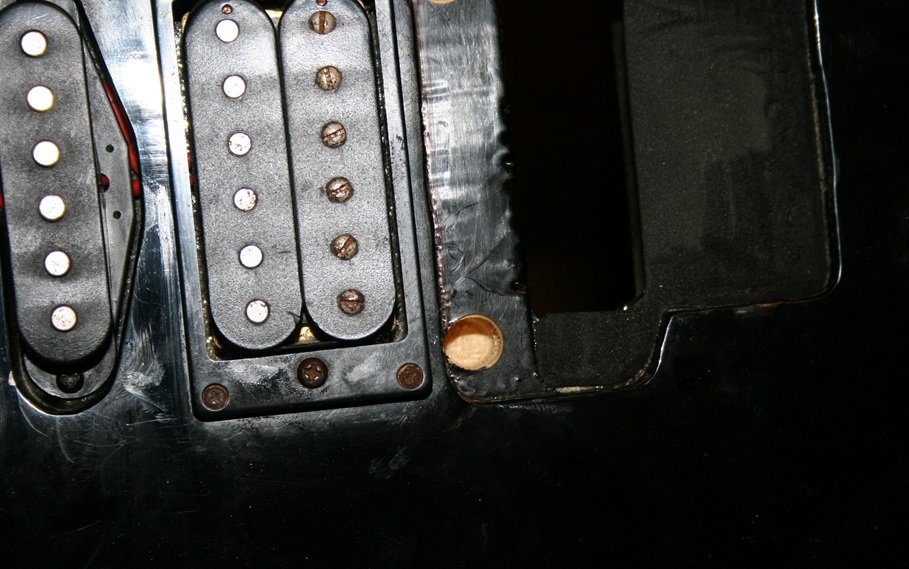

Hace un tiempo me tocó hacerle la puesta al día a una guitarra de un colega, en ese caso fué una Ibanez RG 270, que sospechoo llevaría el mismo puente que la RG350. También tenía una de las cuchillas desgastadas, pero no era mucho y afilándola un poco volvía a quedar bastante bien.
http://imgfz.com/i/OyzEeBj.jpeg
El problema real no estaba en la cuchilla, sino en el agujero de los postes donde apoya la cuchilla, que al estar demasiado cerca del hueco del cajeado, había cogido holgura y cada vez que se usaba y se tensaba el puente, el poste se movía y al destensar pues no siempre quedaba en la misma posición y de ahí su pérdida de afinación (amén de que estos puentes son muy quisquillosos con la afinación)

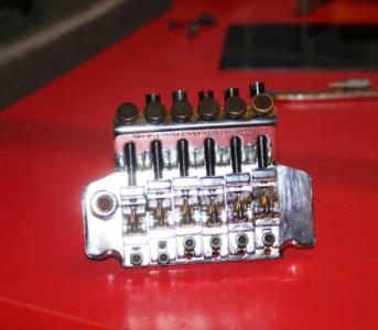

http://imgfz.com/i/WqxkMCo.jpeg
La solución consistió en ajustar correctamente el poste en su sitio, después rebajar un poco más de madera por el lado que presentaba la holgura y ahí colocar masilla epoxi para ajustar y asegurar que el poste no se moviera una vez la masilla endurecida.
http://imgfz.com/i/l5cC9kP.jpeg
Ya terminado, montado y pintado, no quedó nada mal ;)
