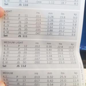

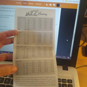

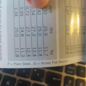

Hola! Te puedo ayudar en esto, uso esas cuerdas y la tercera es entorchada pero además tengo por aquí un juego a medias, en el interior aparece la info de las cuerdas y lo pone te paso una foto para que lo puedas ver.
Para más dudas he buscado la cuerda suelta y también pone que es nickel flatwound.
https://www.stringsfield.com/es/cuerda-suelta-electrica-thomastik-js20-nickel-flatwound-020-/?gclid=CjwKCAjwysipBhBXEiwApJOcu9W-kh2TlbnbAp1Iv0CWL7uZYRXQM37JEz-wucOrETl07ZoX0KZnlBoCXeAQAvD_BwE
Ya tendría que ser un juego muy especial para que fuera diferente.
