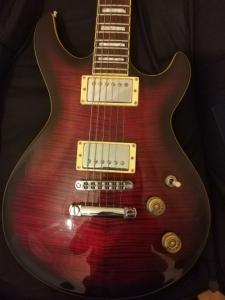

Hola makinon,pues por 220,son 80 € menos que la mas barata que he visto de los modelos mas nuevos(los que llevan duncan desing) que están todas a partir de 300€.estaba casi decidido a quedarmela
Como lo ves?? Merece mas la pena el modelo de las duncan?
La verdad es que suelo tocar con distorsión
Gracias
Esta es,que os parece?
makinon
por el 10/04/2018
Preciosa, hay que quintarla, pero por 220? No tendría dudas, si está bien, comprala ya.
A ver, esas pastillas puedes rockear, pero no son heavys, son más para rock limpito, overdrives, cosas así.
Yo por ese precio la cogería si o si, y más adelante, le compras otras pastillas del compraventa, con el push pull y tal, tienes guitarrón para rato.

Como sabes que hay que quintarla??
Solo con verla?

#27 Pues compañero, yo discrepo. Por lo que veo en la foto, se ve en muy buen estado.

#28 que va. La tercera cuerda se nota a kilómetros que está media nota arriba y la sexta en el traste 12 verás que no llega.

Hay que quintarla. Una guitarra quintada jamás tendrá las seis selletas en línea, el dibujo habitual es una doble escalera.

Lo cierto es que yo estaba de coña pero lo que dice Linux tiene sentido. De todas formas a mí me gusta siempre echarles un vistazo a todas las que pasan por mis manos.

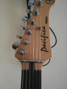

La yamaha trae esto puesto que no lo trae de casa
Para que sirve??
Graciasss

#35 Sobre lo de la pieza que comentas, creo que es para mejorar la estabilidad de la afinación, si me equivoco por favor corrijan me :D
