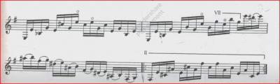

La parte de los ligados del Estudio 1 de la que siempre hablo sólo son tres compases (adjunto partitura en el post) pero te vas desde un mi menor en primera posición (con los deditos en el segundo traste) al traste 12, y vuelves al traste 2 en un abrir y cerrar de ojos. Lo estoy haciendo disciplinadamente lento (a 60bpm) con muchas repeticiones hasta que el porcentaje de fallos sea mínimo y entonces Y SÓLO ENTONCES empezaré a estudiarlo a 70bpm. El objetivo final será hacerlo a 120bpm. Un progreso desesperantemente lento... pero es que no hay más camino.

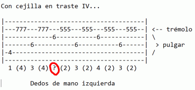

Y estuvimos analizando con detalle las opciones de digitación de dos compases de Recuerdos de la Alhambra: el 30 y el 31. Ahí hay un cambio de Sol# Mayor a Do# menor en el que tienes que mantener el trémolo en la segunda cuerda con el dedo 4 mientras arpegias con el pulgar... y hay un momento complicado en el que tienes que cambiar el trémolo del fa# al mi (trastes 7 y 5) a la vez que cambias de acorde y debes dar un do# en la tercera cuerda... y con qué dedo das esa nota?
La respuesta acabó siendo: con el dedo 3 e intentaré explicarlo (me valdré de sofisticados medios para adjuntar una tablatura).
A la vez que tenemos que dar la tercera nota del arpegio (traste 6, tercera cuerda), liberamos el dedo 4 que estaba pisando la segunda cuerda con el trémolo en traste 7.
La opción evidente es: usas el dedo 4 y ya te queda puesta la postura para el resto del compás... pero lo cierto es que es MUY complicado hacerlo rápido y limpio ya que ese dedo viene de soportar el trémolo en otra cuerda. Muy poquito tiempo para hacer el cambio.
Mi propuesta: usas el dedo 3 que viene de dar la segunda nota del arpegio en la cuarta cuerda y te da tiempo a cambiarlo mientras suena el trémolo. Mientras con él pulsas la tercera cuerda, puedes retirar limpiamente el dedo 4 para que suene el trémolo en la otra nota, vuelves a cambiar el dedo 3 y ya puedes poner el dedo 4 en la postura del acorde. O sea, el dedo 3 acompaña lo que hace el pulgar hasta montar la postura del acorde entera.
Me releo y me parece muy complicado de entender... espero que la tablatura ayude.
Contadme si se entiende o si mejor no me vuelvo a meter en farragosas explicaciones de este tipo...
