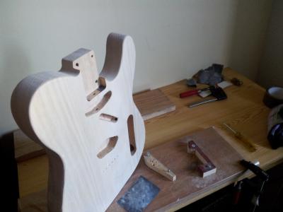

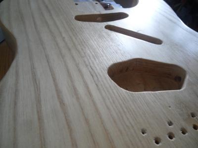

Hoy me ha tocado quitar repelo. Lo he hecho pasando lijas de p300 p500 p 800 y p1000. No he encontrado un grano más fino que el p1000, pero para mí me vale. Se ha quedado muy suave, y sin arañazos, bueno, sin arañazos añadidos por el lijado, sigue teniendo algunos de los que tenía de antes de haber lijado mal.
Luego le he pasado un paño húmedo con agua, sin amoniaco, y la dejaré secar 24 horas.

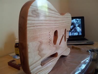

algunas fotos

El siguiente paso que he hecho ha sido cerrar el poro. Lo he cerrado solo con piedra pómez en polvo: una muñequilla humedecida en alcohol, que coge la piedra pómez de un papel, no directamente sobre la madera, y a frotar, en círculos, para que no se saga la piedra pómez de las vetas. Se va recargando de alcohol y piedra pomez la muñequilla.
Es muy tedioso y trabajoso. Tardé un montón dejar la madera lisa lisa, sinpegotes de alcohol ni restos de piedra pómez.

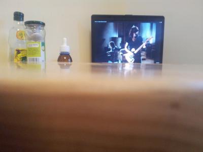

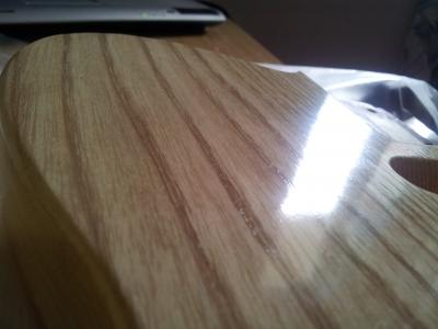

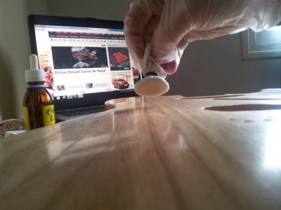

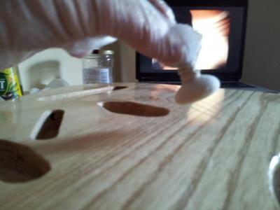

Primera sesión de gomalaca:
Muñequilla cargada con 12 gotas de gomalaca, 6 de alcohol y 1 de aceite de oliva. Las siguientes cargas se hacen cuando esté seca y con menos cantidades. Evidentemente esto es un absurdo, pero es para indicar las proporciones. Aceite, no he añadido todo el rato, solo cuando estaba muy pegada la muñequilla.
Primero, pases haciendo "ochos" o "infinitos", para estirar aún más la gomalaca. Se termina con pases rectos para borrar las marcas circulares. Luego se hacen pases rectos con la muñequilla cargada solo de alcohol y quizá un poco de gomalaca, no con aceite. Pasada una hora y media, se hacen pases circulares, apretando muy fuerte, pero sin detenerse nunca, solo con alcohol, para forzar a salir el aceite.
Grosso modo, este es el proceso que estoy siguiendo y las conclusiones a las que he llegado a lo largo de mis múltiples horas de lecutras y consultas. No vuelvo a usar más piedra pómez ni a lijar nunca más, solo así. 24 horas entre cada sesión. Lo mismo podría hacer dos o tre sesiones al dia, no estoy seguro, pero tampoco tengo tiempo para más.
No sé cuántas sesiones haré. Tengo la vida por delante, como Loquillo.
Estas son las fotos tras la primera sesión

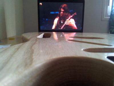

guitarsambora
por el 09/06/2013

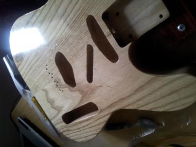

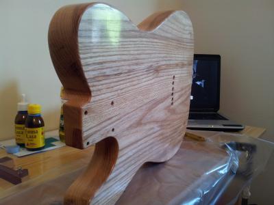

y esta foto al final de la seguna sesión. Enhorabuena a Nadal

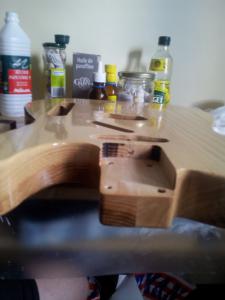

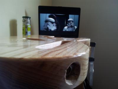

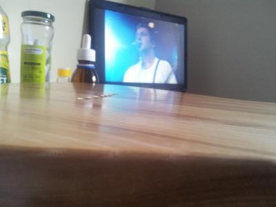

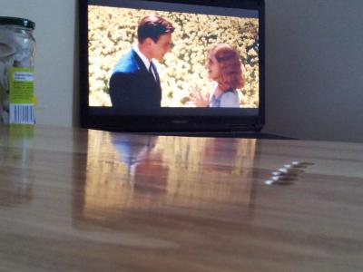

por el 10/08/2013

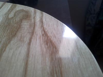

no se cuántas sesiones de gomalaca he dado, creo que más de 15, pero no me acuerdo.
Cada vez he ido utilizando menos aceite, menos alcohol y menos gomalaca, y, paradogicamente, he ido sacando cada vez más brillo más facilmente y en menos tiempo de sesión.
algunas fotos.
