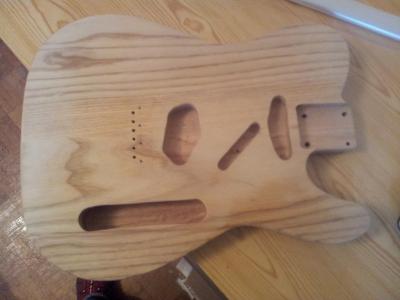

Esto, muy muy lentamente, continua. Me he marchado a currar a Francia, y no me he llevado el taller allí, por lo que cuando vuelvo a España, intento avanzar lo que puedo. Últimamente he terminado el cuerpo, aunque con algunos fallos estéticos.

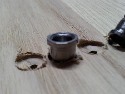

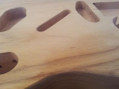

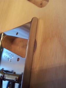

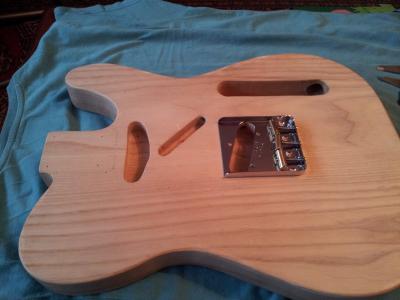

Me ha llegado ya el puente, y buscando su posición correcta, puedo apreciar que he hecho el hueco para la pastilla un pelín más grande de lo que debiera, y se me ve un pequeño hueco en el lateral, que me duele muchísimo muchísimo, pero... no me queda otra que aguantarme y arreglarlo haciendo chapuzas.

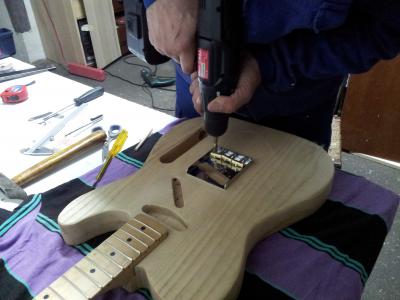

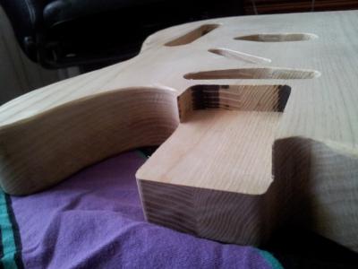

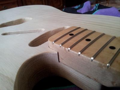

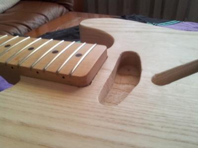

He hecho el hueco para el encaje del mástil. Como no me fiaba mucho de mi arte se lo encargué a un luthier. Primero se lo expliqué a un carpintero, pero el tampoco se fiaba de hacerlo perfecto, porque no tenía un pantógrafo , que no sé lo que es, así que se lo dije a un luthier de mi zona. Página publicitaria: Se llama Alejandro Barna, y hace estupendamente sus Barna Guitars (Avilés), réplicas y guitarras custum. La más famosa es la telecaster que luce Juan de El Sueño de Morfeo.
A lo que voy, que me hizo de lujo el hueco para el mástil.

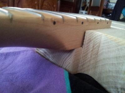

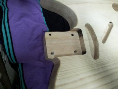

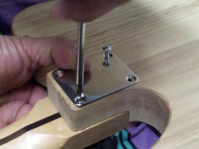

Segundo problema: MI mástil de segunda mano tiene los huecos de los tornillos, perfectos, en su sitio, pero torcidos. Yo tuve que estudiar bien en qué sentido se tuerce cada uno para hacerle a mi cuerpo unos agujeros gemelos y así poder atornillar el mástil perfectamente alineado. Cuando de primeras los hice rectos, el mástil no se alineaba, imposible. Logré resolverlo, con el inconveniente estético de que la placa del mástil me quedará un pelín descentrada, pero me merece la pena.

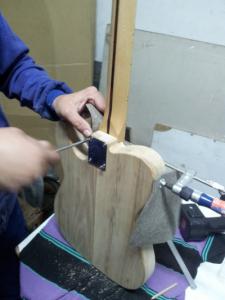

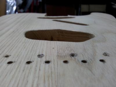

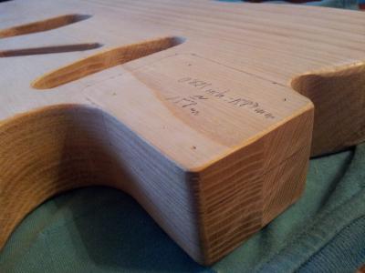

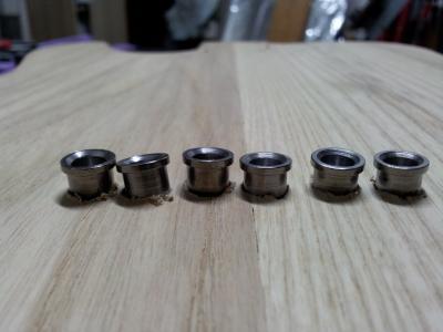

Y...otro fallo, y ya son muchos...los agujeros de detrás de la guitarra...ligeramente desalineados. Este era uno de mis terrores, no me ha quedado tan mal como algunas que he visto por ahi, no este, pero si en otros foros y videos, pero tampoco me ha quedado tan perfecta como las verdaderas telecas, o las que haceis vosotros. En fin, que espero que suene bien y no me acordaré de todos estos fallos.

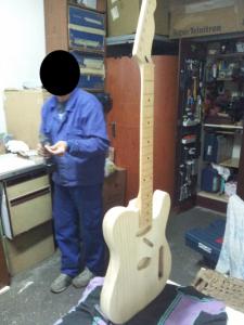

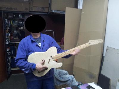

La primera vez que la cogía entre mis brazos. Emocionante, pero no tengo fotos del momento, este es mi suegro jeje

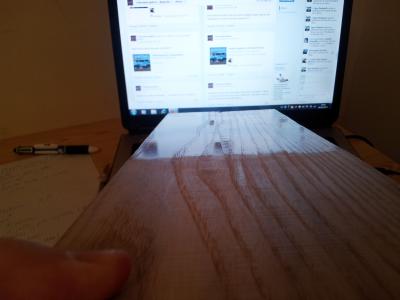

Ahora viene la parte francesa del proyecto, y nunca mejor dicho. En todo este tiempo que no he cogido la guitarra, he estado leyendo mucho sobre acabado. Nitro, poliurtatno, tintes, goma laca... Finalmente he desistido de pintarla negra y hacer la guitarra de mi colega Jon Bon Jovi, porque estoy peleado con él y porque es un lio para mi. No voy a invertir en pistola, compresor...para hacer solo una guitarra negra.
Le método más barato es la goma laca o pulimento francés. (French Polish, Shellac). De todo esto también he leido muchiiiiiiiisimo, principalmente en este foro, donde he encontrado guitarras cuyos auotores lo explican perfectamente. He elegido este método principialmente por ser el más baratao, fácil en cuanto a infraestructura, y porque no quiero perder la veta tan chula que tengo ahora mismo en la guitarra.
Lei varios protocolos, por así decirlo, y finalmente me decidi por uno, que me costó traducir del inglés, pero me sirvió para aprender. Hice el proceso tal y como encontré, al pie de la letra, pero no entero, solo hasta la mitad, 9 sesiones. Mi idea en la guitarra es dar entre 15 - 18 sesiones, y la verdad que no me queda claro cuántas son en realidad. Llegará un momento en el que será mi ojo el que lo dicte. Tampoco he hecho el abrillantado con pulimento, pero bueno, lo practicaré antes de hacerlo a la guitarra.
Espero que la guitarra me quede al menos como la tabla

antes de empezar con la gomalaca, he limpiado el cuerpo con agua con un poco de amoniaco, consejo de Frasco, que lo explica muy bien en el foro. Al principio amarillea un poco y se resalta la veta, pero luego se estabiliza. A medida que se va secando, va saliendo el repelo
El siguiente paso sera quitarlo, y como no tengo todavía claro con qué lija quitarlo, probaré primero en la tabla
