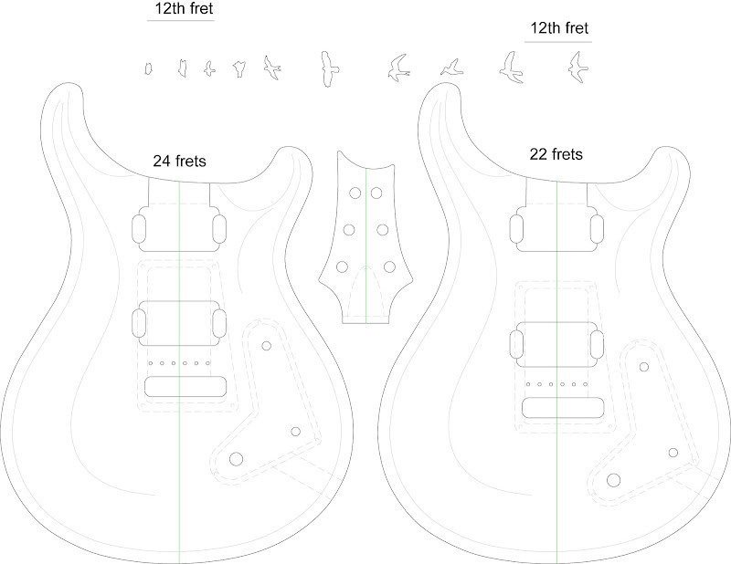

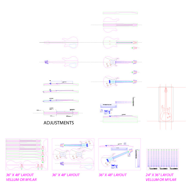

Como varios compañeros del foro me han pedido los planos, pego estos links para que os los podáis descargar y haceros vuestras PRS, ¡¡Os animo a ello!!
Están en PDF en escala 1/1, o sea, a tamaño natural, asi que ya no hay excusas ¡a construir! ;)

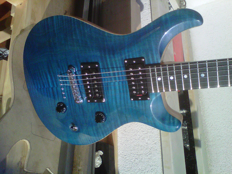

Pues nada compis, seguimos con mas fotos del proceso

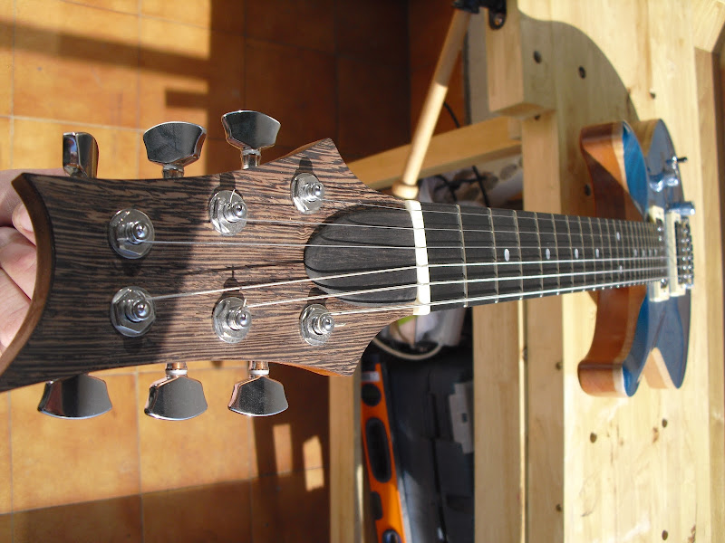

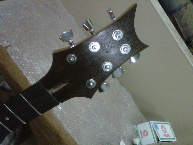

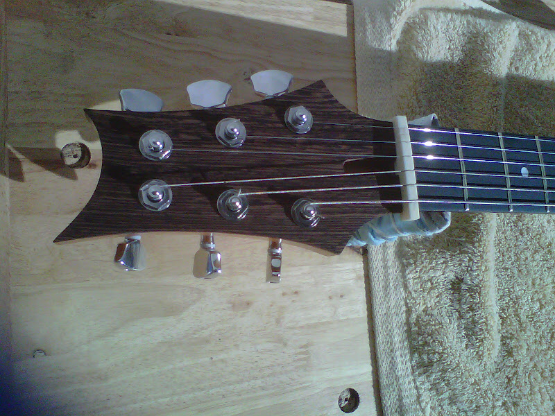

el clavijero ya instalado,
como se nota tomarte tu tiempo a la hora de medir y taladrar, todo encajo sin problemas

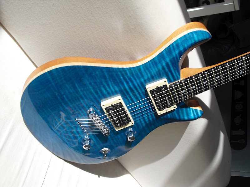

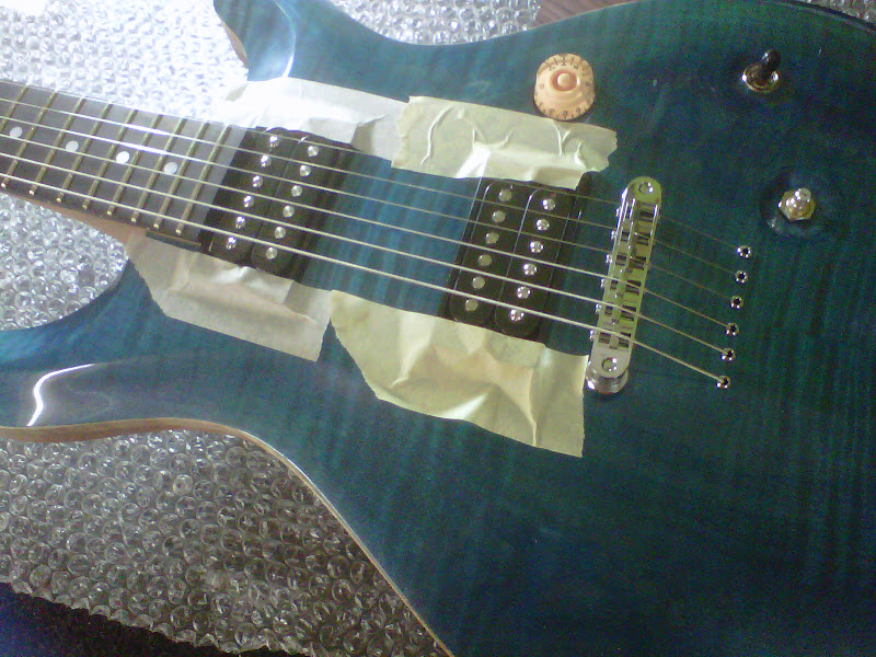

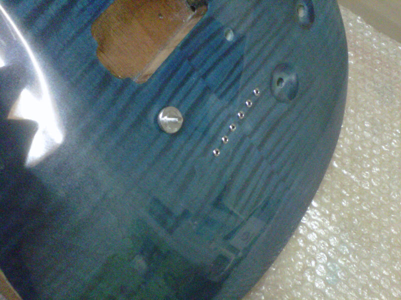

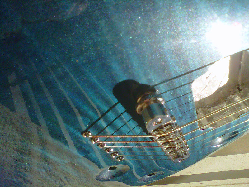

colocando los ferrules y el puente
puente colocado!

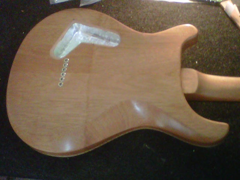

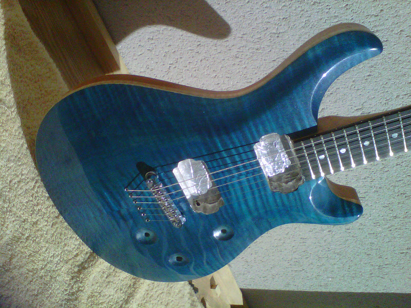

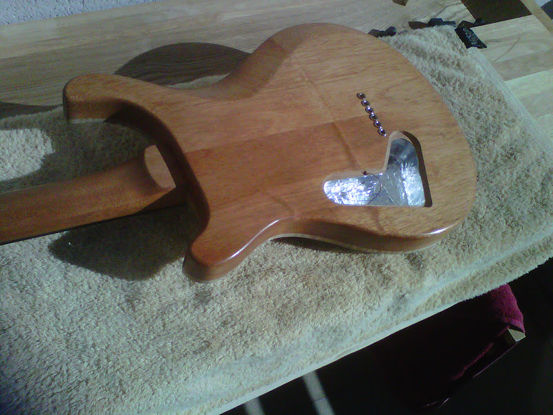

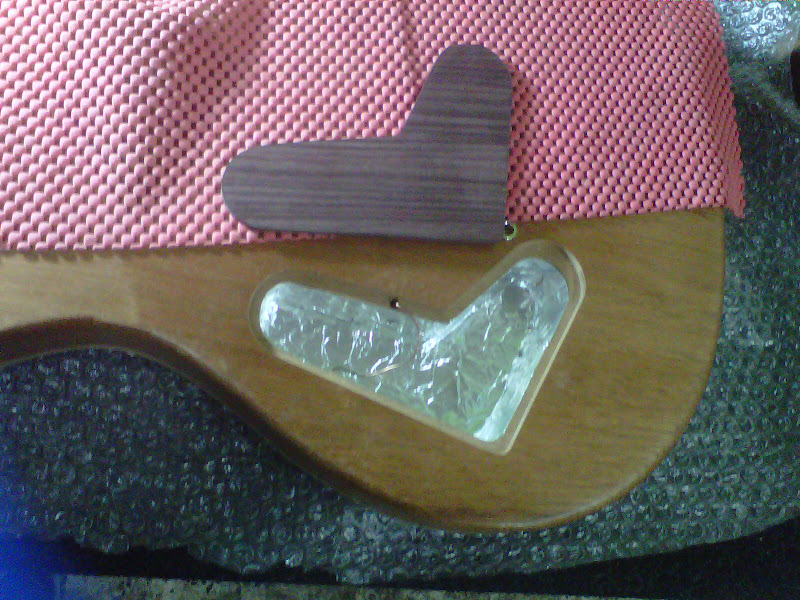

ahora toca apantallar . "La mejora mas barata" ;)
también por detrás, claro

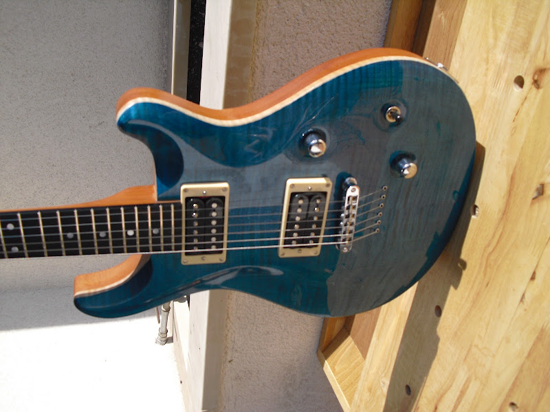

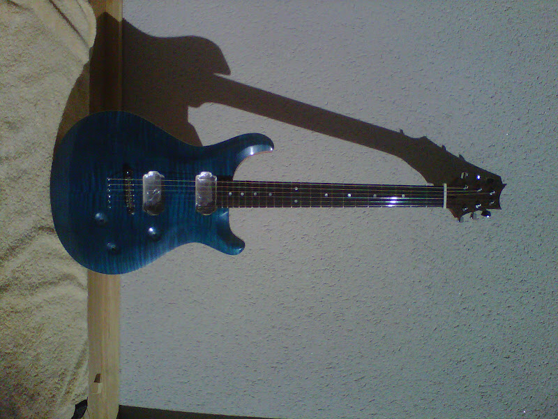

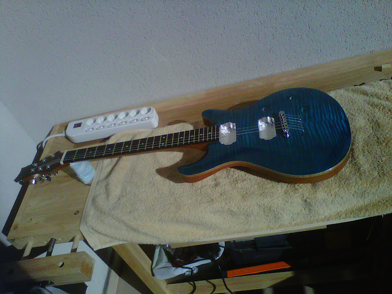

una prueba de encordado para ver que todo queda bien colocadito y en su sitio
por cierto ¡¡como resuena la tia!!...no quiero ni pensar en como sonara enchufada :yahoo:
tomando el sol :smokie:

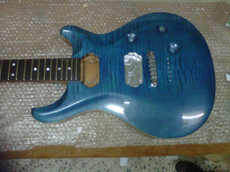

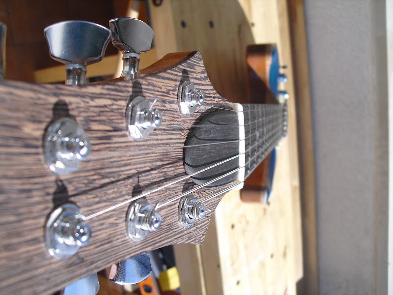

estoy enamorado de esta pala

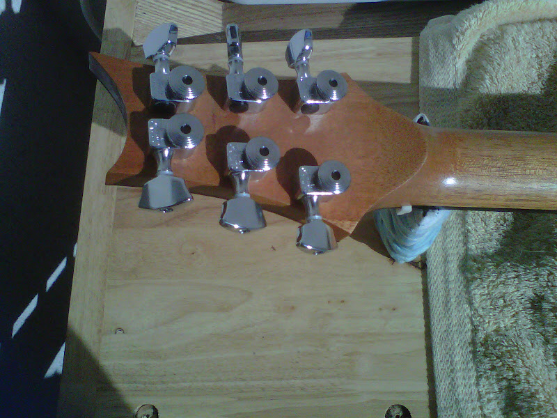

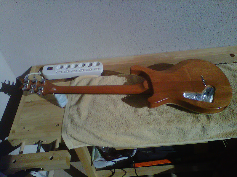

y por detrás
se puede apreciar claramente una linea vertical que atraviesa todo el cuerpo...cosas de la caoba, imagino que si hubiese usado una de mas calidad no pasaría...
aquí se ve mejor
detalle de la pala por detras
como veis, las clavijas de la 3º y 4º cuerda quedan super juntas, por eso no me quedo otro remedio que usar los Sperzel, que no llevan tornillo y las podía juntar bastante una con la otra

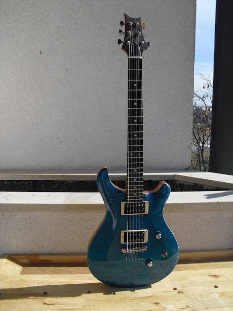

estoy enamorado de esta guapetona ;)
detalle donde se aprecia bien el nacarado de la laca

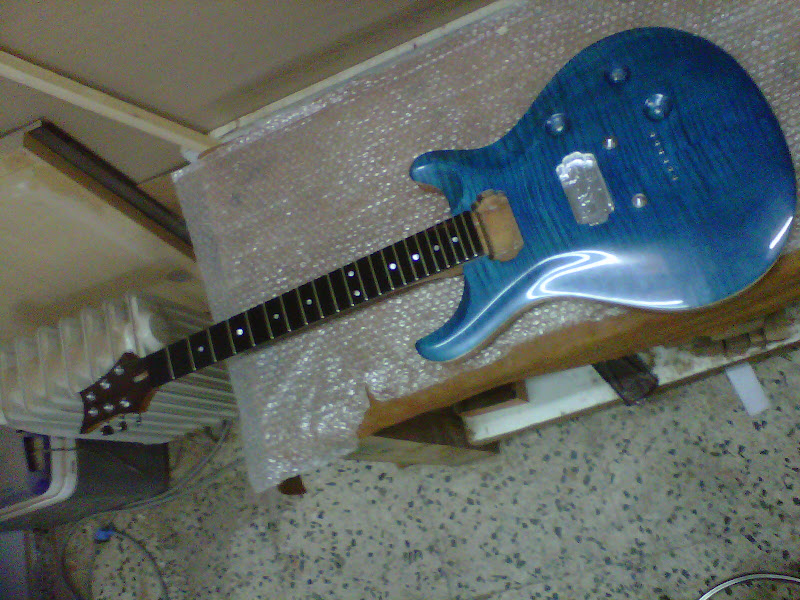

bueno ahora toca pasar la masa del puente, previo curro de la tapa de la electrónica, (lo siento, otra vez sin fotos)

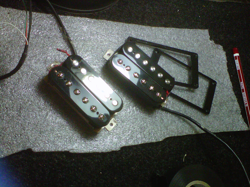

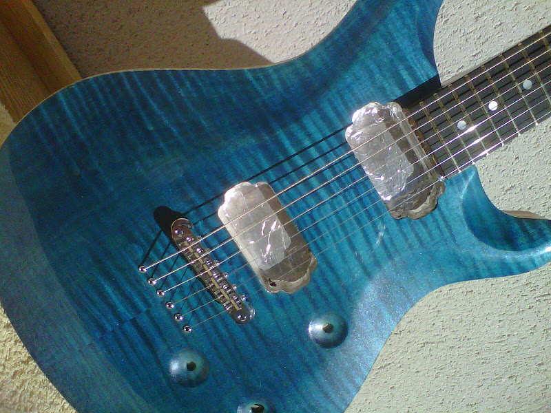

y aqui las niñas que daran vida a esta PRS
Como comente antes, son de Luthier y están bobinadas a mano.
La electrónica llevara un push-pull para poder splitearlas y sacarle el máximo partido

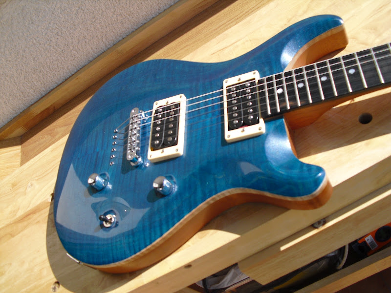

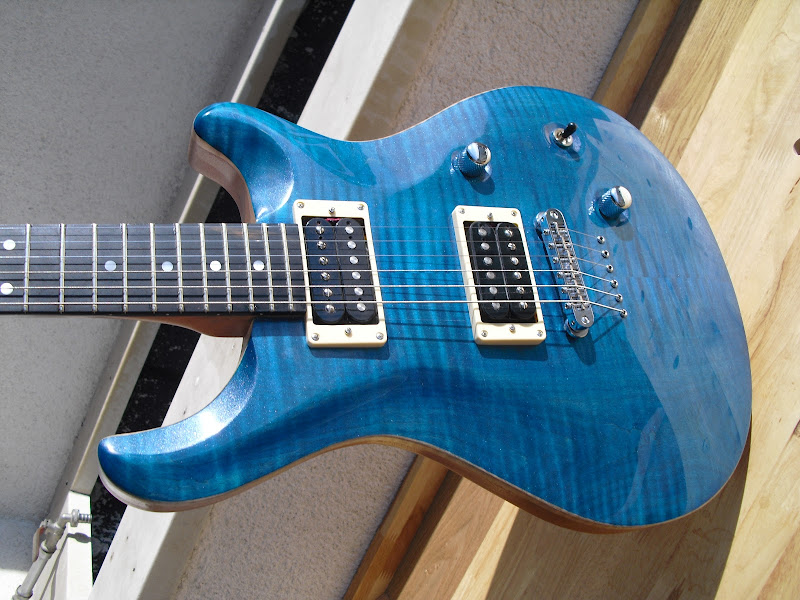

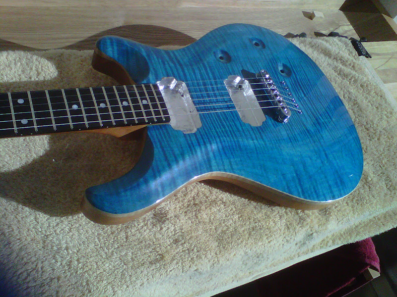

instalándolas

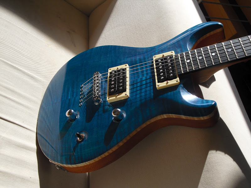

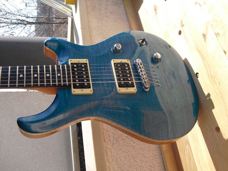

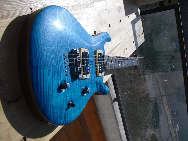

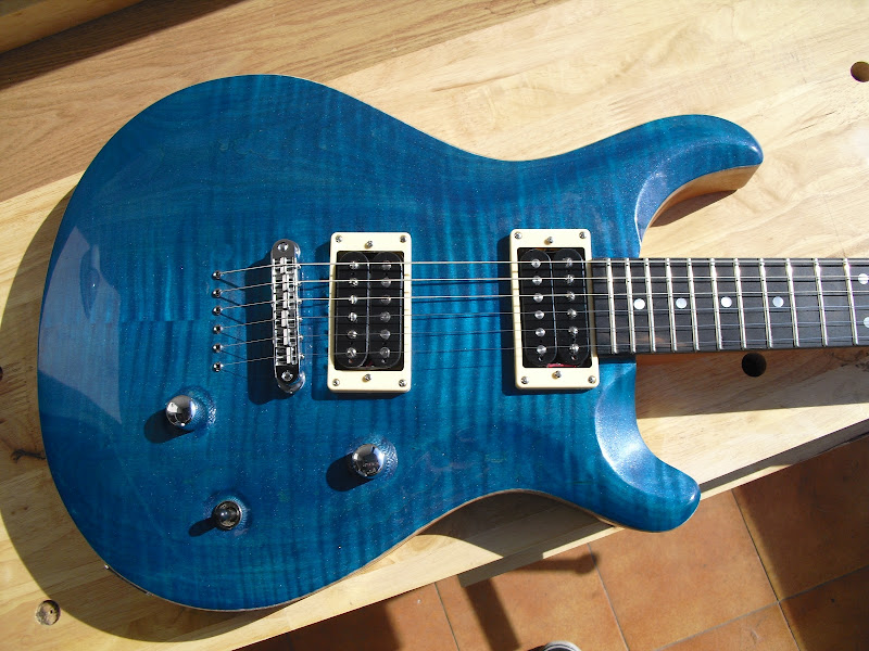

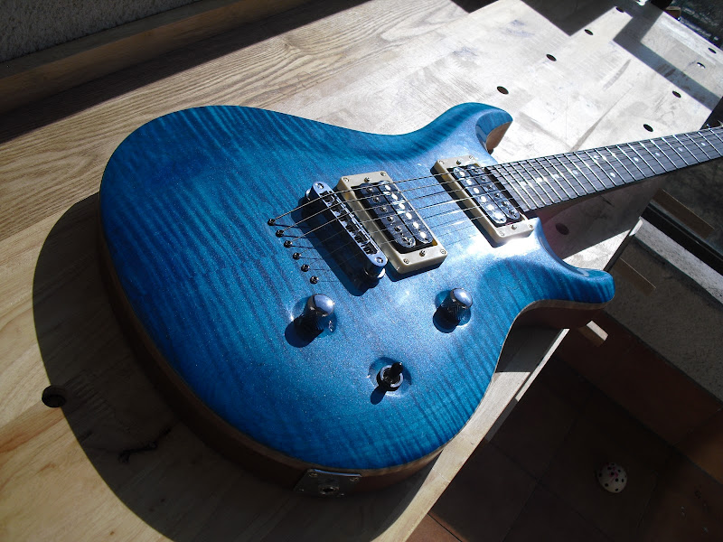

una prueba con los knobs y marcos en negro

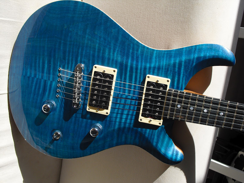

y así quedó (al final le puse los marcos en crema)
seguramente le ponga los knobs negros, pero bueno, eso es una tontera estetica
La guitarra suena de miedo, mucho mas de lo que me esperaba...se come a mi Gibson Les Paul Studio y a mi Strato "a piezas"...la unica que le planta cara es la Suhr, pero que puedes tocar un tema con una y luego pasar a la otra que el cambio no es nada brusco ni mucho menos, creo que me a quedado una guitarra "casi casi de boutique" (y digo casi, por que por ser la primera me mande un par de cagaditas)
