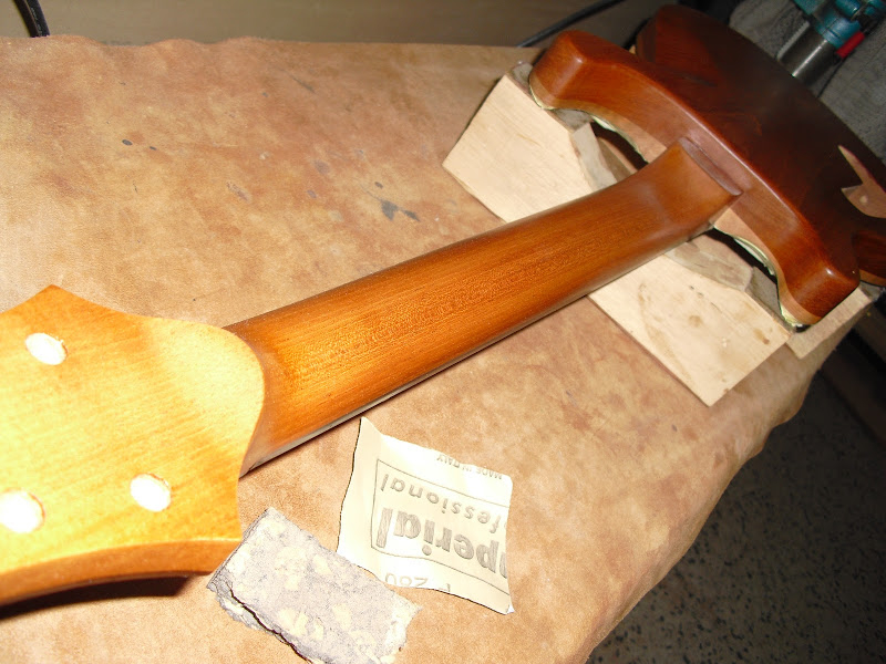

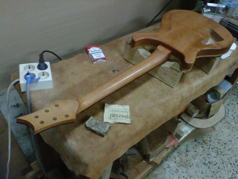

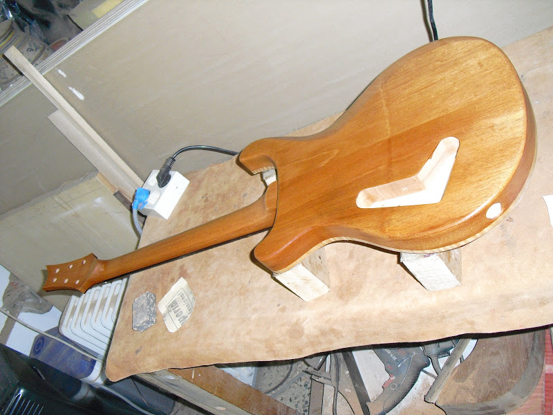

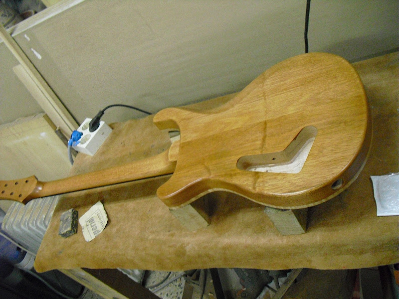

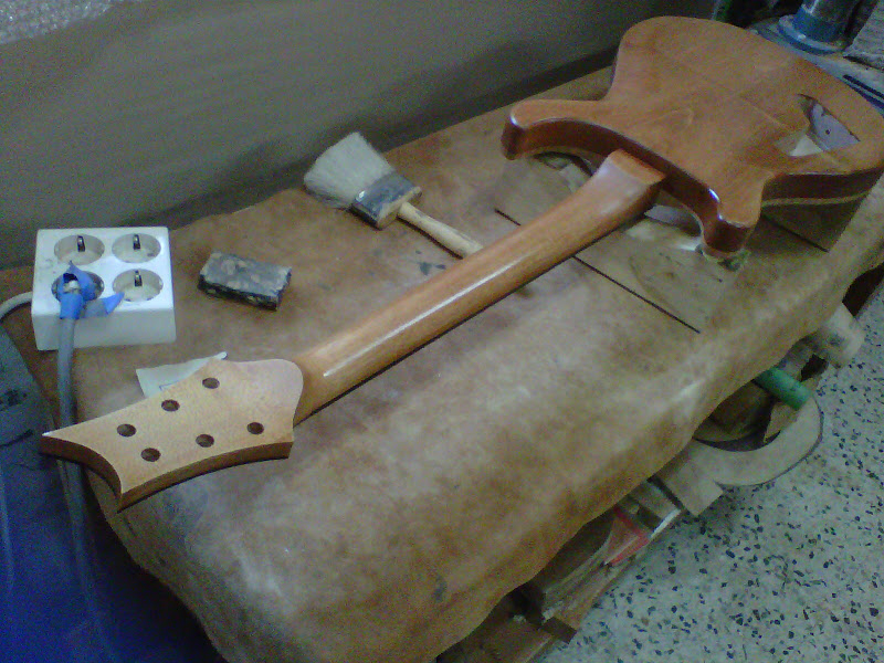

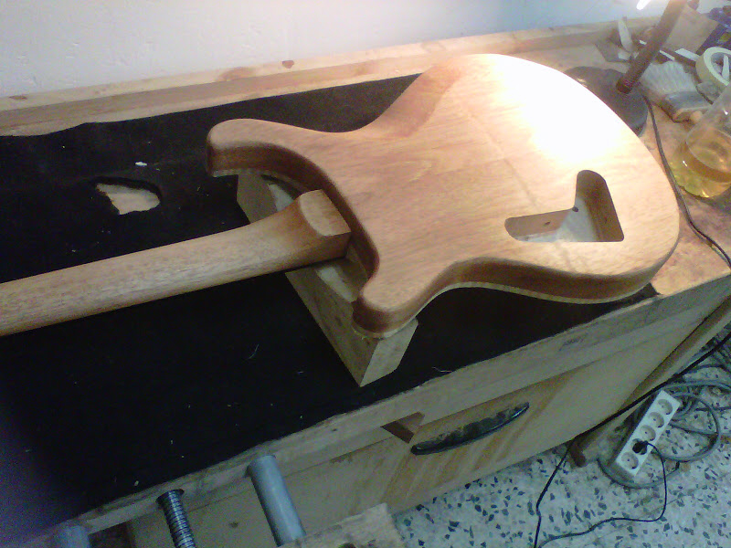

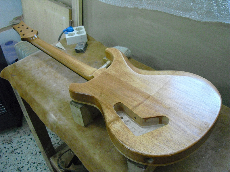

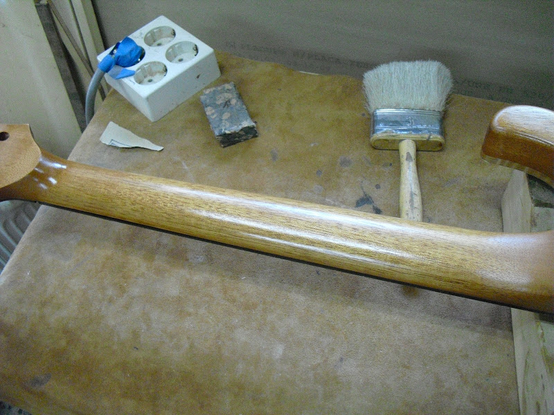

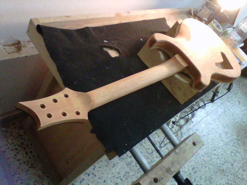

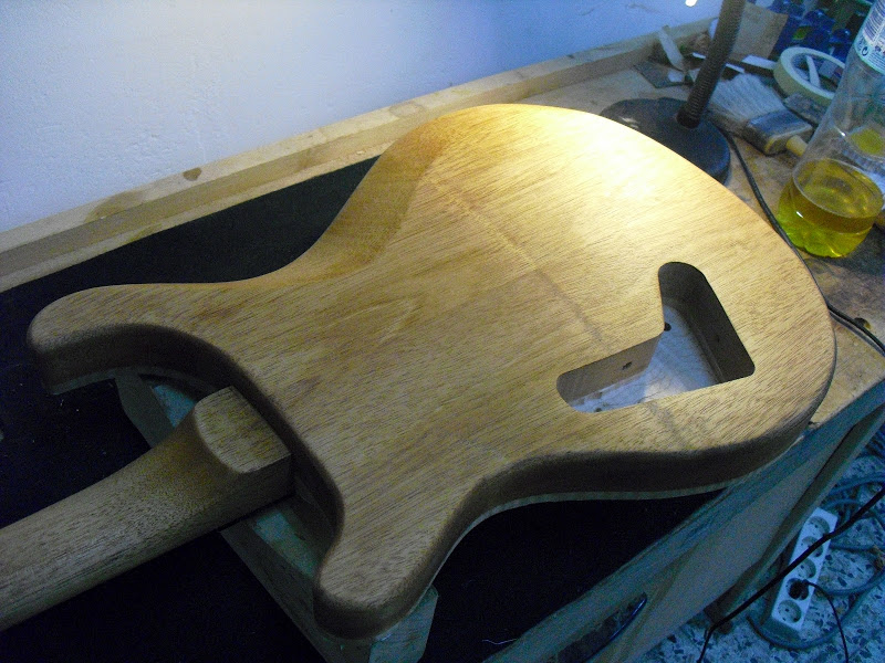

comenzamos con el acabado!!
goma laca a muñequilla, esto no tiene mucho secreto...escamas de goma laca, alcohol, algodon y una camiseta vieja para hecer la muñequilla
...primera mano
segunda...
tercera...
cuarta...
con flash
quinta o sexta, ya no me acuerdo :|
ya se aprecia el brillo natural de la goma laca
y algun churreton en la caja de la electronica :sonrojado:
otra mano mas ¿ la séptima?
[img: URL no es una imagen - https://lh4.googleusercontent.com/-IjZBZ08wB9Q/UGddHY3f-PI/AAAAAAAAAUI/IYwg96CdlbY/s800/CIMG1455.JPG detalle%20del%20mástil]CIMG1457.JPGCIMG1458.JPG3d956ee0d783c9931eabd4648b42c-1469004.jpg

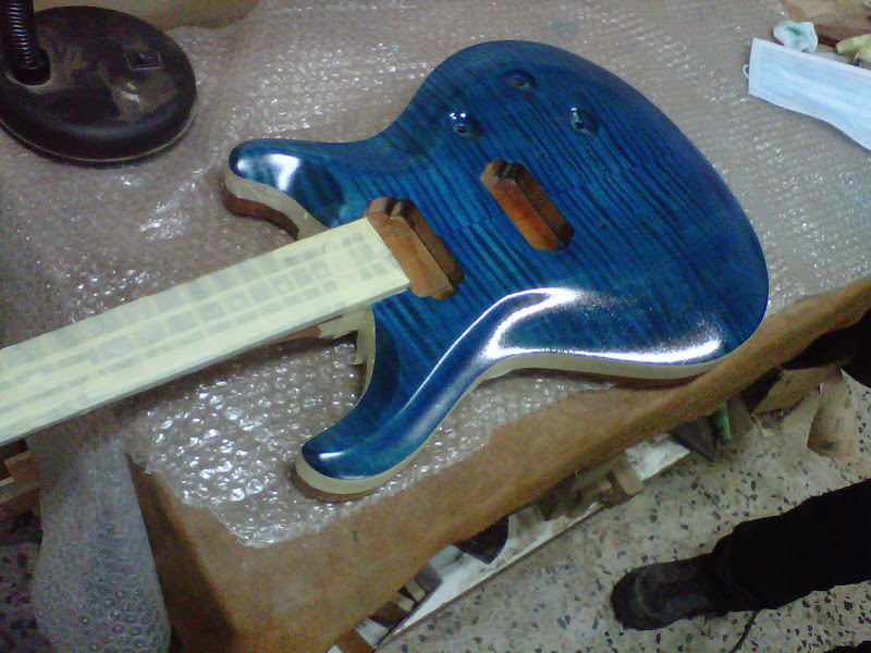

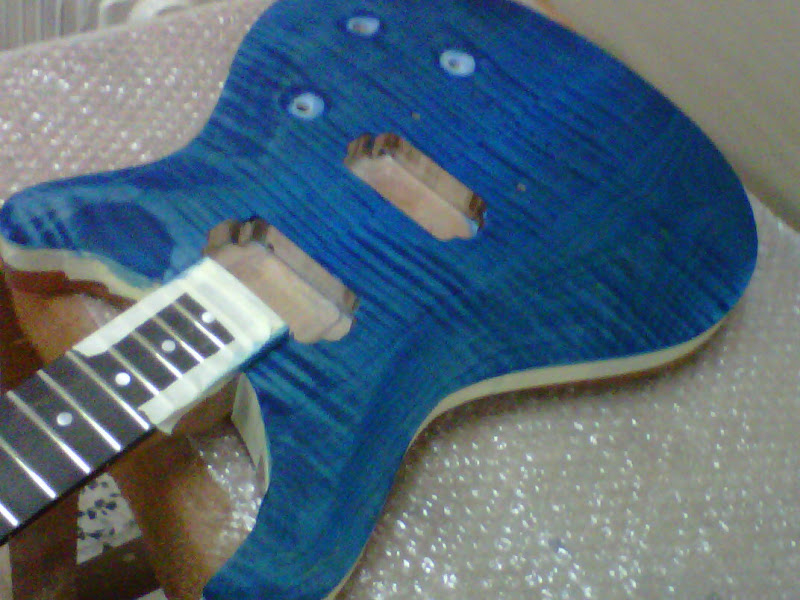

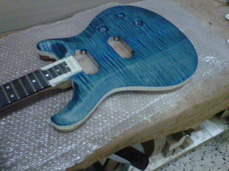

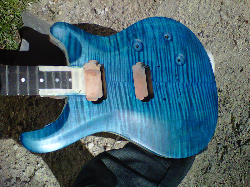

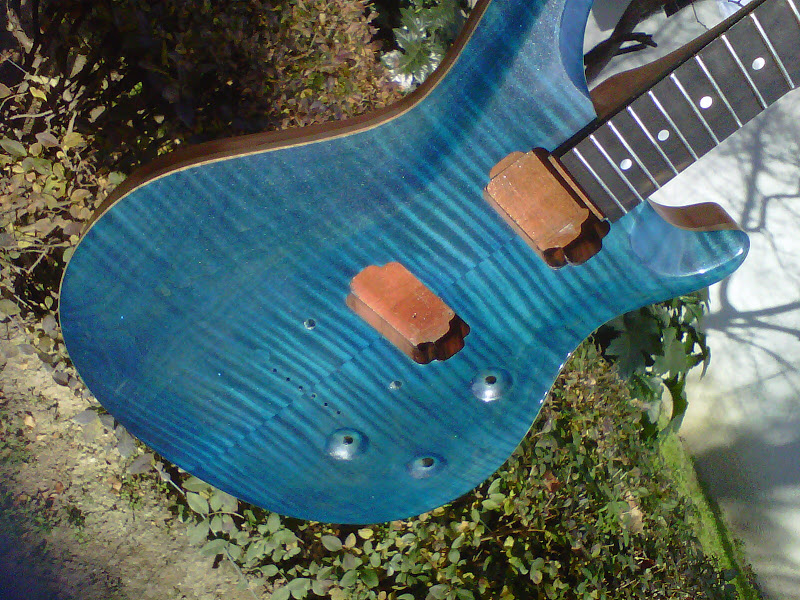

Ahora le damos la vuelta y nos liamos con la tapa (previo posicionamiento del puente)

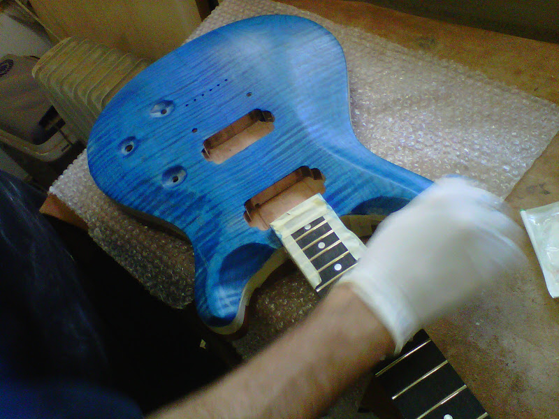

primero le di una mano de azul oscuro y la lije para resaltar la veta...otra vez no tengo fotos del proceso :ups: pero en el foro hay un montón de hilos que cuentan como hacerlo...
aquí aplicando el color definitivo...
por cierto, recomiendo enmascarar con cinta 3M o similar, la de carrocero es un desastre para esto ....
a medio secar...
seca

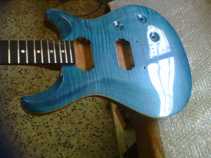

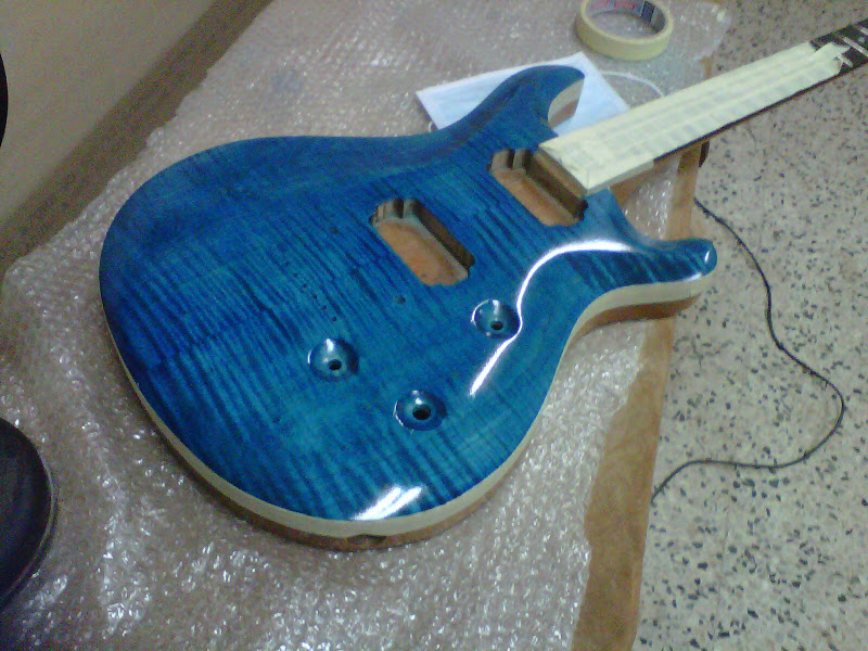

siguiente paso, lacar la tapa...
continuara...

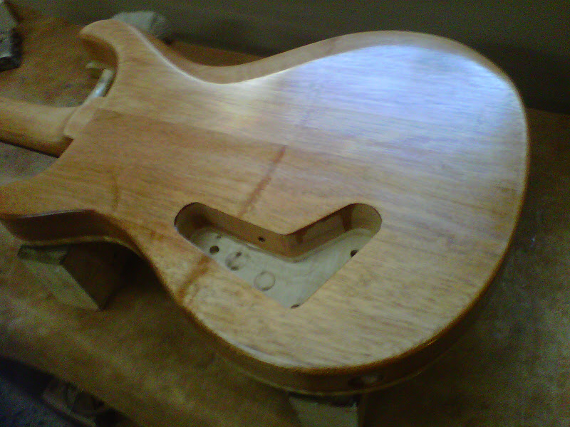

saxocaster
por el 05/10/2012

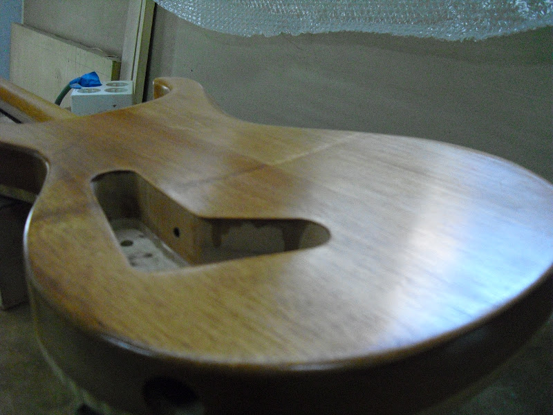

esta foto no salio, asi que la pego de nuevo
es la séptima (o decima) mano

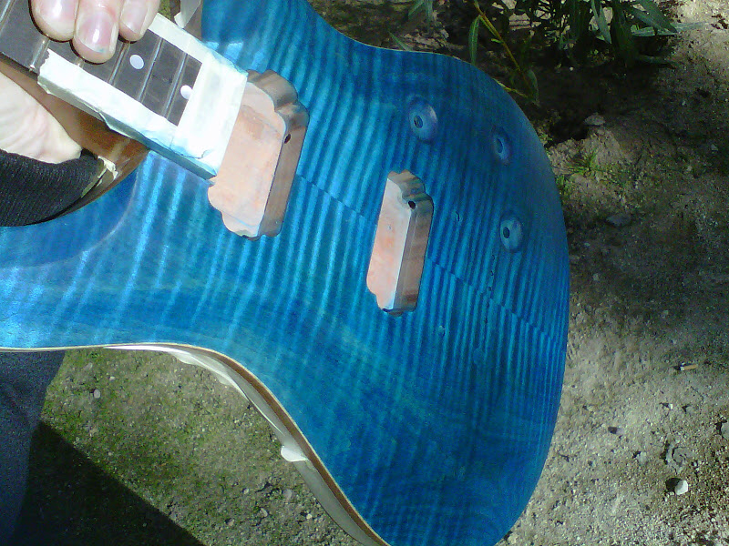

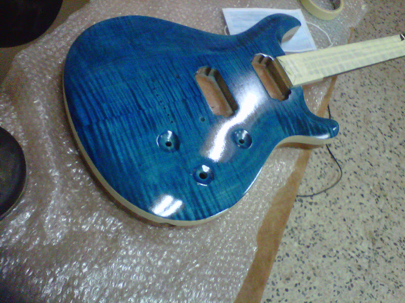

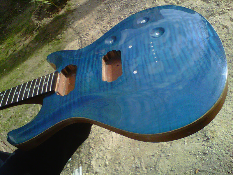

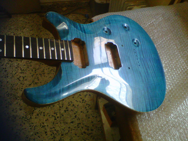

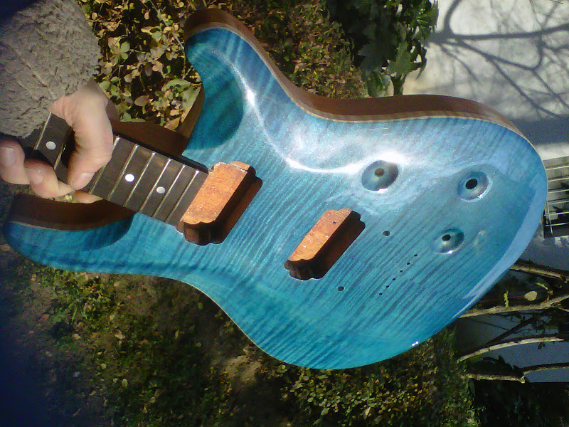

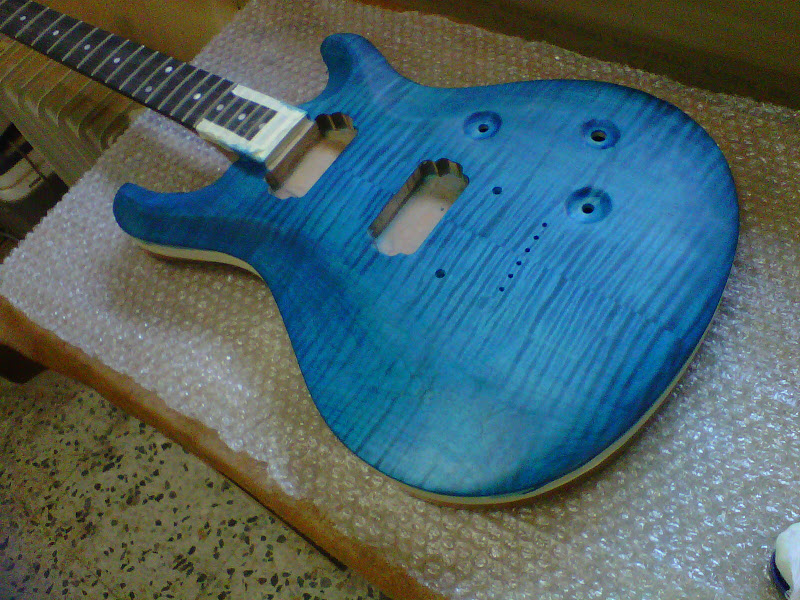

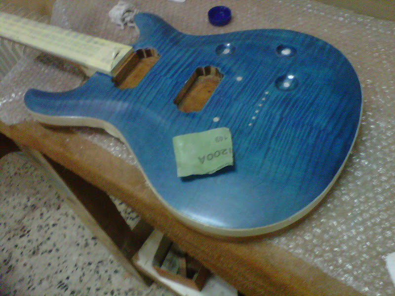

seguimos con la PRS
con el tinte ya bien seco, al sol

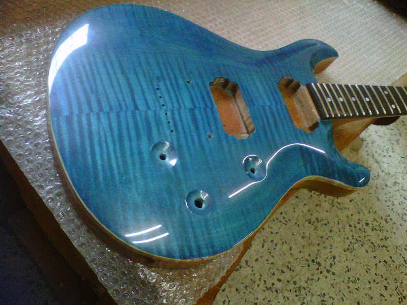

y empezamos a darle unas capas bien finitas de poliuretano con un componente secreto....

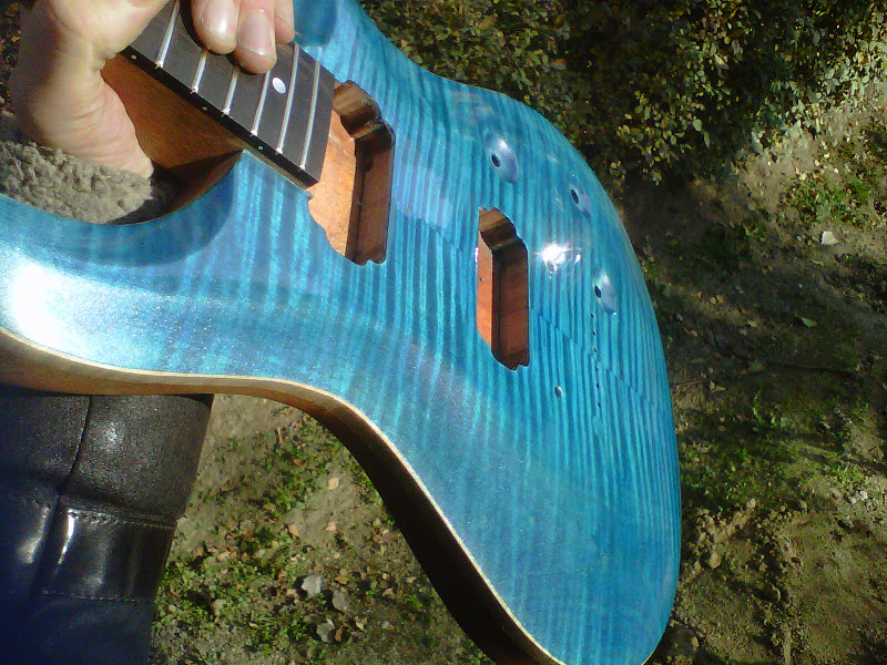

una ventaja del poliuretano es que seca realmente rápido y nos permite pulir enseguida (yo por las dudas lo deje 48 hs de secado antes de pulir)
lijando y puliendo...
y así quedo
en estas se puede apreciar el componente secreto que añadi al poliuretano....un poco de nacar...si lo se, soy un hortera :meparto:
saxocaster
por el 10/10/2012
aquí, bien pulidita...
