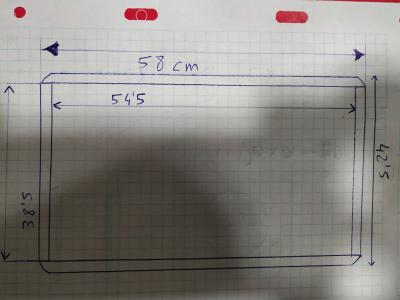

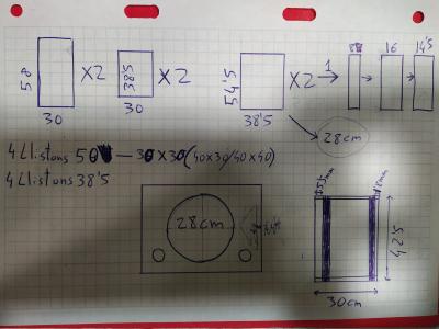

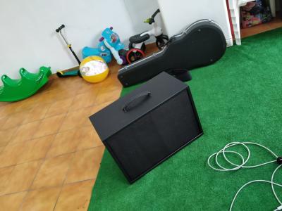

Yo como soy paleto lo hago a la antigua,las medidas fon de una Palmer 112, aunque luego se que modifiqué alguna medida por no hacerla 100%igual...
Mañana subiré fotos del trasto pintao

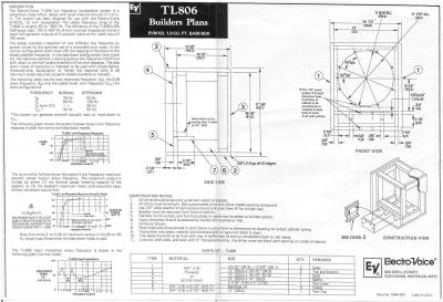

Éste es el despiece de la pantalla MB que hizo y compartió en su día el compañero Sabino. Lo vuelvo a poner, espero que no le importe.

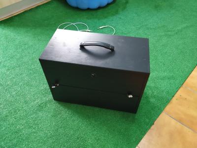

No es gran cosa,pero ahí va...
VíctorM&M
por el 30/04/2021
La parte trasera se desmonta para poder hacerlo open back

Está cojonuda ese 112 Victor! Le diste Warnex? En las fotos no se aprecia bien...
VíctorM&M
por el 30/04/2021
Si,las 2 ultimas fotos tiene dos capas de warnex,la verdad es que mejora mucho con el.

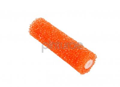

Para un acabado mas rugoso y profesional el Warnex se puede aplicar con los rodillos para gotele, cuanto mas capas mas estructura consigues, me refiero a estos:
VíctorM&M
por el 30/04/2021
Estuve buscando por el Leroy Merlín y por los chinos que tengo cerca y no encontré, pinté con rodillo normal,ya "te leí" que queda mejor con estos rodillos,pero usé lo que pillé...

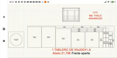

Aqui añado los planos y despieces de las que voy a hacer yo
Jon Mirena
por el 30/04/2021
📄 plano 1.pdf
📄 plano 2.pdf
Jon Mirena
por el 30/04/2021
y la otra
📄 plano1.pdf
