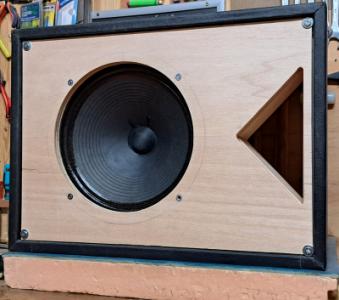

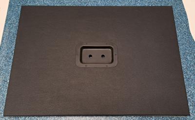

Unas fotos de la pantalla que me curró Saruman, con mis modificaciones.
Pra que no decaiga el hilo.

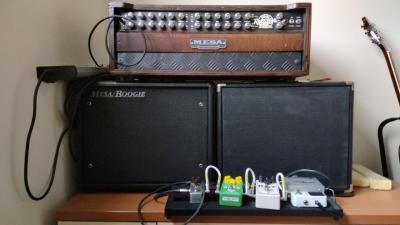

Bueno pues yo también voy a poner la mía, mediadas idénticas a las mesa boogie.

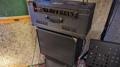

Aviram Estudi
por el 22/05/2024

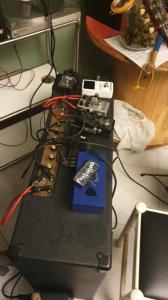

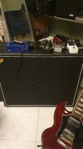

Soy un nuevo feliz poseedor de una Thiele de Saruman, he alucinado con la construcción, los detalles y el Sonido. Des de aquí le animo a que no pare la producción. Tengo una duda: de momento lleva un Celestion Seventy 80 antiguo, a mi me gusta como suena, pero con mi cabezal Vox Ac15 tengo poco techo limpio, ¿si le pongo un Electrovoice EVM12 ganaré techo limpio? mucho? poco? nada? o mejor me voy a por un cabezal ac30?. La otra opción que barajo es substituir el ac15 por un cabezal Orange Dual Terror, que tiene 30w. En videos el sonido del Orange me parece similar al ac15 (por la el84 deduzco), y estéticamente me quedaría mejor el conjunto (adjunto foto). La otra opción que también pienso seria irme directamente al Ac30 S1 Nuevo en Combo (pasod e 2x12). Estoy un poco perdido si jejejejeje. El sonido que hacemos en el grupo es un poco rollo Oasis con 335.

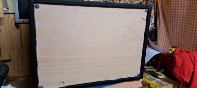

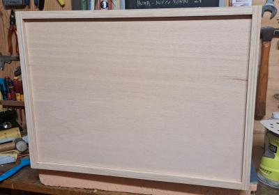

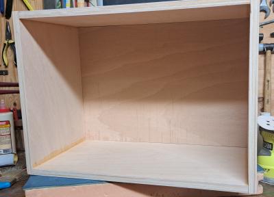

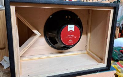

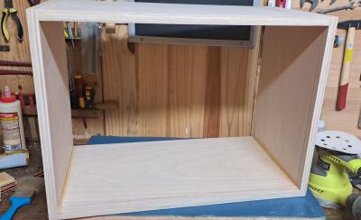

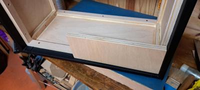

Yo he empezado con la Wide Closeback, en contrachapado crudo, ya tengo montado el armazón...hoy he pedido las movidas (cantoneras, asa, pies de goma etc...), a ver lo que tarda en llegar.
Rubiolus
por el 22/05/2024
Unas foticas...
index.php?controller=forum&action=view_attachment&attachment_id=193824
He ajustado demasiado la tapa y por ende la trasera, tendé que sacarle un poco por las cuatro aristas para que encaje tanto si pinto con warnex cómo si la forro en polipiel, que me estoy calentando para hacerlo
index.php?controller=forum&action=view_attachment&attachment_id=193825
index.php?controller=forum&action=view_attachment&attachment_id=193826

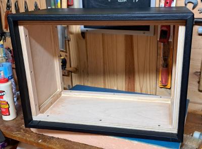

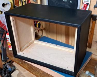

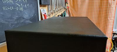

Rubiolus
por el 28/05/2024

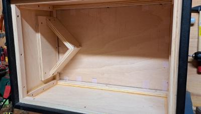

Ahí vamos dándole...al final en polipiel...a ver quién se gasta lo que vale el tolex
index.php?controller=forum&action=view_attachment&attachment_id=193944
index.php?controller=forum&action=view_attachment&attachment_id=193945
index.php?controller=forum&action=view_attachment&attachment_id=193946

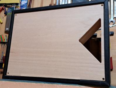

Y ese es el margen que dejo para la frontal
index.php?controller=forum&action=view_attachment&attachment_id=193947

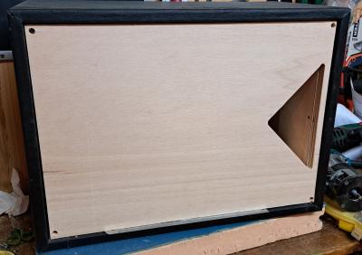

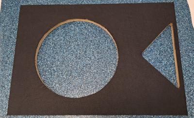

Rubiolus
por el 31/05/2024
Ya queda menos, pillar unos tornillos cómo quién dice 😬
