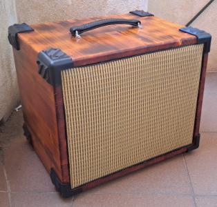

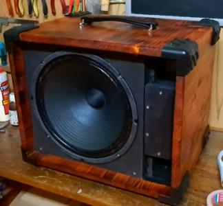

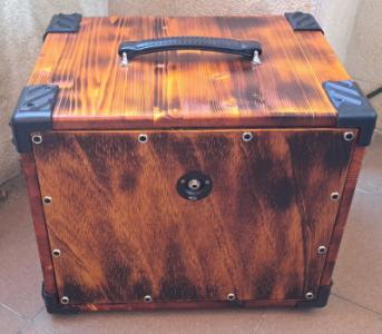

Bueno, esto ya está finiquitado....lo he probado con el Tube 5 y joder cómo suena el chiquitín con un 12"....
Muy contento con cómo ha quedado todo.

Joder que buena pinta, ese acabado le favorece sin duda, si suena igual que su aspecto lo has triunfado!
Te veo fabricando otra en breve para ese cono caballete cab, aunque si te animas yo tiraría mas por el contrachapado, para mi suenan mejores que las de pino.

#266
Suena francamente bien.....no he probado muchas pantallas, así que no puedo comparar con otras cosas
Esta es de abeto con algunas partes de contrachapado (frontal y trasera, y alguna parte de la estructura)....el contrachapado es que es muy caro, por eso lo hice en abeto casi todo...un tablero 2500x1800x18 vale 100 leuros
Si que la siguiente la haré en contrachapado ya que haré la Wide Closeback y lleva menos material (la puedo pillar por cuartos)...y también que es menos susceptible de combarse si le doy al soplete jaja.....seguramente la acabe en Warnex....pero bueno tendrá que esperar que tengo trabajo guitarril también.
Cómo ya te dije, me he hecho con otro Eminence que vendía el de mi pueblo, y encima por un poco menos que el otro....el del caballete se quedará ahí puesto, nunca se sabe si más adelante me puede hacer un servicio.....

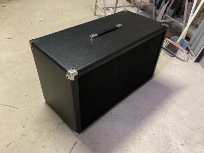

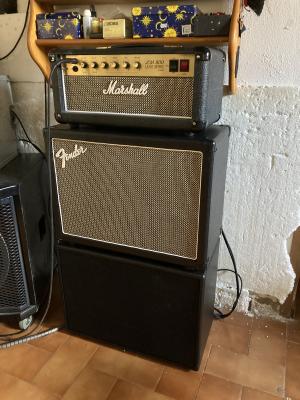

Pues es muy buena opción, yo tengo las 2 que acabo de hacer sonando y hacen una pareja ideal, abajo la closed back bass reflex que saca graves buenísimos y arriba la open back que abre el sonido muchísimo, ambas con V30, son las mejores 112 que he escuchado:

Me encanta ese acabado Rubiolus, pero quizá para tenerla quieta en casa o en el local no?
Yo tengo una mini thiele de Saruman, en warnex, con un celestion g12 65 heritage para cuando traigo a casa el Orange retro 50. Estoy muy contento, suena muy muy bien. Y si toca moverla este acabado es más "sufrido".

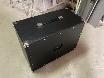

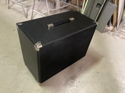

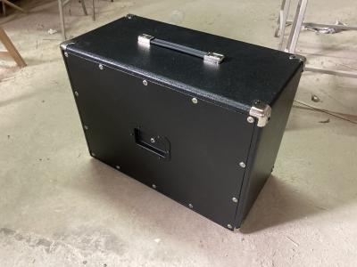

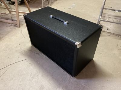

Otra Rectifier 2x12 V30 acabada! Madre mía como tengo el taller, lleno de chinos currando de sol a sol! :D :D :D

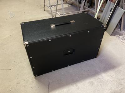

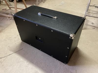

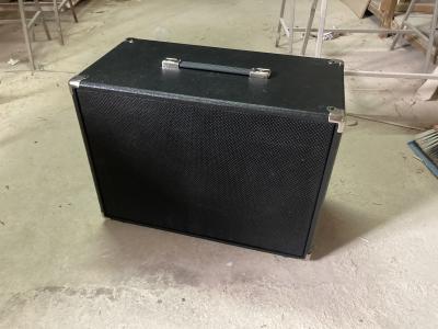

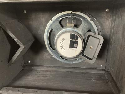

Y esta la última Wide Body Thiele que he terminado, ya paro por ahora. A esta le he metido un Celestion G12P-80 inglés, suena tremenda! Tengo que encargar los logos para rematarlas y listo.
Bueno, es para el taller, no se va a mover de allí, y las cosas de jugar cuándo no se usan las tengo tapadas

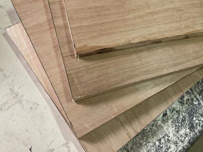

Mentí, he comenzado otra, ahora ya le toca a la Thiele TL806, no conservo ninguna y esta será para mi:
