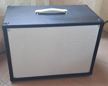

Yo saqué las medidas de la página de Mesa Boogie...ya sabes, ancho (22-3/4"), alto (16-1/2") y profundo (12-3/4"), y a partir de ahí con las fotos que hay por ahí calculé las dimensiones de los listones que yo he hecho de 25mm de ancho (en la Thiele las hice de 30mm)....el bass reflex lo he hecho a 45 grados pero parece que tiene más ángulo, pero por no complicarme lo he hecho a 45 º
Luego sobre la marcha he cambiado cosas de cómo lo tenía planteado y he variado alguna medida, lo tengo todo en sucio....en cuánto termine la que estoy haciendo que ya me queda poco lo paso a limpio y lo pongo por aquí

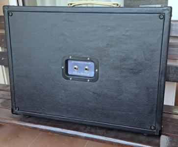

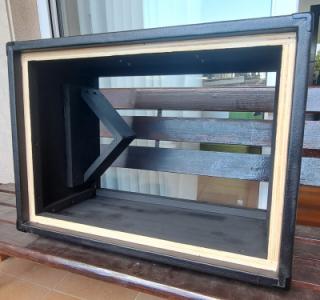

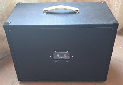

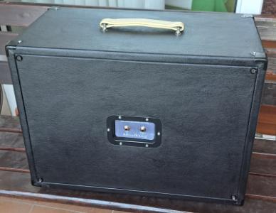

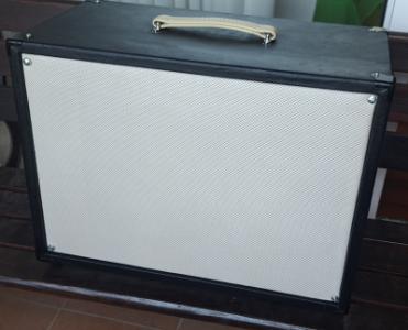

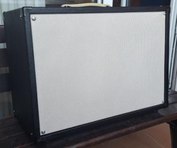

Falta por conectar el altavoz que lo haré mañana, pero dejo el resultado que me parece que ha quedado bastante chulo
index.php?controller=forum&action=view_attachment&attachment_id=194084
index.php?controller=forum&action=view_attachment&attachment_id=194085
index.php?controller=forum&action=view_attachment&attachment_id=194086
index.php?controller=forum&action=view_attachment&attachment_id=194087
La etiqueta del jackplate la voy a hacer con un decal o con una pegata, ya veré
index.php?controller=forum&action=view_attachment&attachment_id=194088
index.php?controller=forum&action=view_attachment&attachment_id=194089
index.php?controller=forum&action=view_attachment&attachment_id=194090

Bueno, ya lo probé...la verdad que así a primeras, me gusta más cómo suena esta que la Thiele...tengo que poner las dos en combo para comparar....pero ambas dos suenan muy bien con el Eminence...con un Tube 5, que bonito suena, estoy contento con el resultado...ahora a la nevera hasta que vuelva a surgir...que me ha sobrado bastante polipiel y tela :risa: ...y ahora tengo un bote de Warnex sin abrir...algo habrá que hacer :risa
