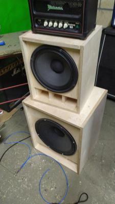

Probada hoy la 1x15 con un altavoz beyma de 300W y comparada con el 1x15 del combo fender bxr300, si tengo que definir el sonido diría que es más limpio, más claridad. Estábamos 5 personas y todos coincidíamos, a ver cuando pruebo la 1x12 con guitarra y os cuento.
Jon Mirena
por el 02/08/2021
He tardado pero ya está la de 12 esta con un sidewinder y la verdad es que con el amplificador de la foto no me gustó, pero cuando le metí el clon de soldano... No tengo foto de la cara que se me puso.
Saruman
Que buena pinta Jon! No sabia que seguíais fabricando estas maravillas!!! Si que algunos amps le van mejor que otros, creo que los tipos americanos hi gain es donde lucen bien aunque yo con los 800 le sacaba buen jugo!
Yo estoy un poco parado ahora, en verano no apetece mucho fabricar, ya me pondré a hacer alguna a partir de septiembre.
Como van acabadas, tolex o warnex???
Enhorabuena amigo, gran trabajo :okis:
Jon Mirena
por el 02/08/2021
Cuando las termine será en tolex, una con el de Hiwatt en negro y con dos tiras blancas de piping y la de 12 en tolex color burdeos que tengo, no sigo porque tengo un problema con la fresadora y porque no tengo mucho tiempo ahora pero cuando estén 100% listas ira foto
