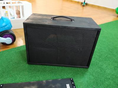

Que lastima,este hilo era un tutorial inspirador para hacer pantallas...yo mismo me motivé a hacerme una 112 sencilla 60x40x30, desconocía el warnex y donde comprar rejilla,y gracias a este hilo la pude terminar.

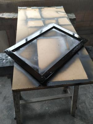

VíctorM&M
por el 29/04/2021
Aquí falta el warnex y tensar la rejilla,le di una capa en spray negro por si saltaba el warnex quedase negro a la vista...
Es muy divertido/entretenido el montage...
Ojalá se puedan recuperar algunos archivos...
