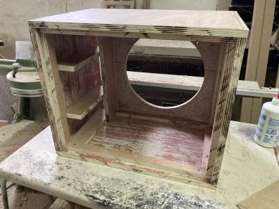

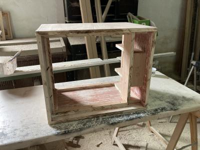

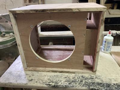

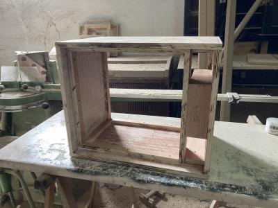

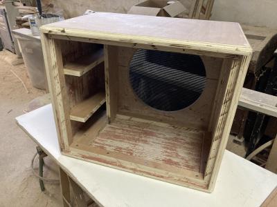

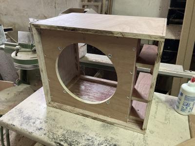

Seguimos con la Thiele, un poco distinta ya que es laminado de 15mm:
3

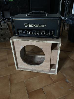

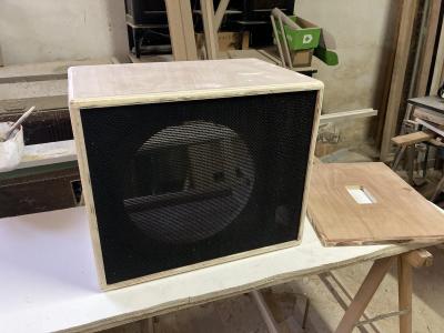

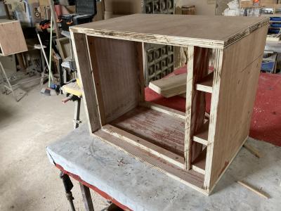

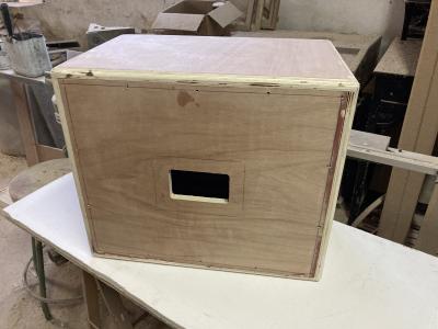

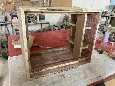

Seguimos, a esta la he modificado un poco, el altavoz va por dentro, le he sacado el frontal unos centímetros hacia fuera dejando el altavoz en la misma posición para no modificar cubicaje pero me gusta mas que se meta por la trasera y a su vez el frontal con el tolex asienta mejor y se atornilla también desde dentro, es mi versión de las Thiele.
Al pequeño Blackstar le sienta como un guante:

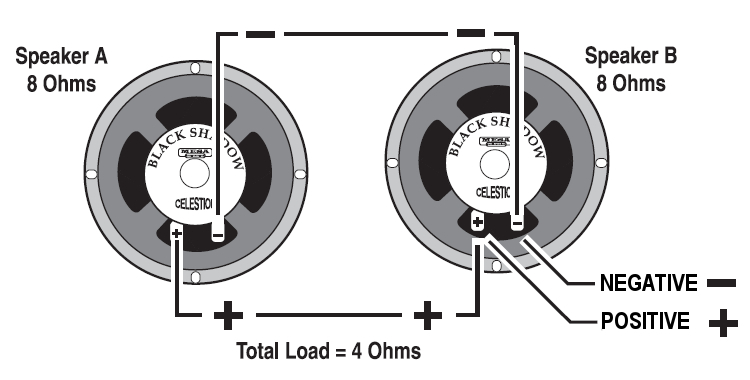

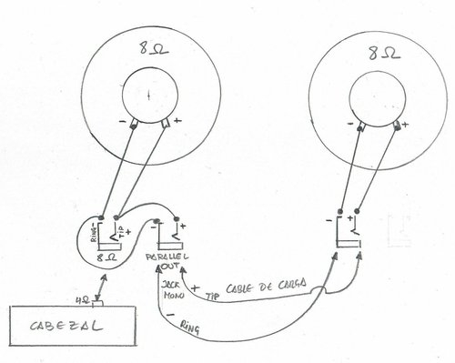

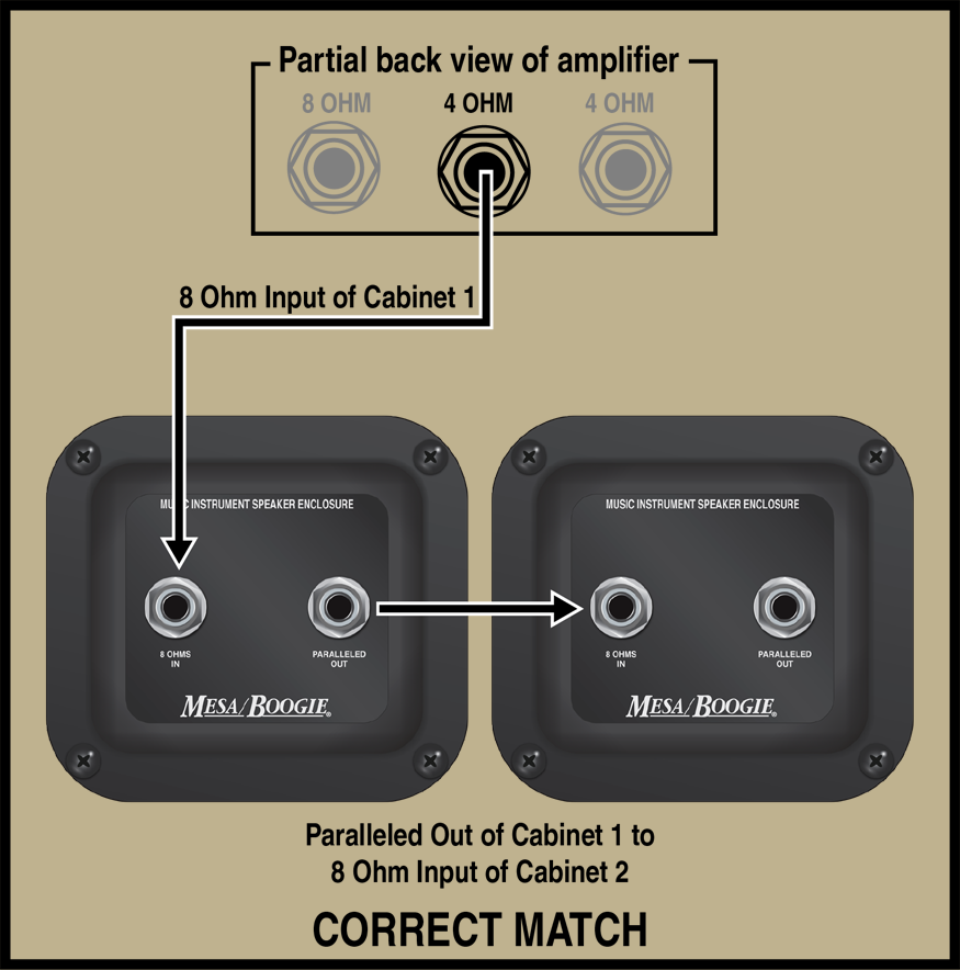

Estuve mirando lo de la salida esa Parallel output que tienen las pantallas mesa, al menos la Thiele y es para conectarse a otra pantalla de la misma impedancia, en mi caso de 8 ohm...lo que hace evidentemente es conectar en paralelo las dos cabinas quedándose la impedancia total en 4 ohms...esto sirve para conectar a un cabezal que tenga una única salida de 4 ohms
Lo que está haciéndose es conectar en paralelo de esta manera que ya todos sabréis
Y esto en un cutre dibujo de los míos sería esto para poder cablear
Esto es válido también si tienes una única salida de 8 ohms del ampli y dos altavoces de 16 ohms
En este enlace de Mesa hay un montón de posibilidades de conexionado para las pantallas
https://mesaboogie.zendesk.com/hc/en-us/articles/218267437-What-is-the-best-way-to-connect-speakers-or-cabinets

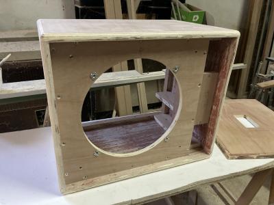

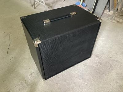

Seguimos, tuve una pequeña parada y luego me quedé sin warnex, llegará esta semana. A esta Thiele le queda ya poco antes de sacarla a la venta:

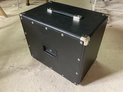

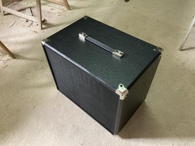

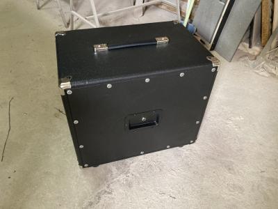

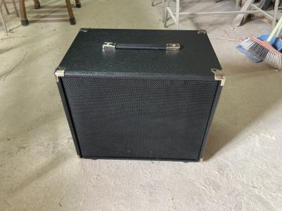

Bueno pues ya está acabada, se terminaron las thiele por un tiempo o para siempre, esta será la última, está en venta por si alguien la quiere.
Saludos y hasta pronto!
